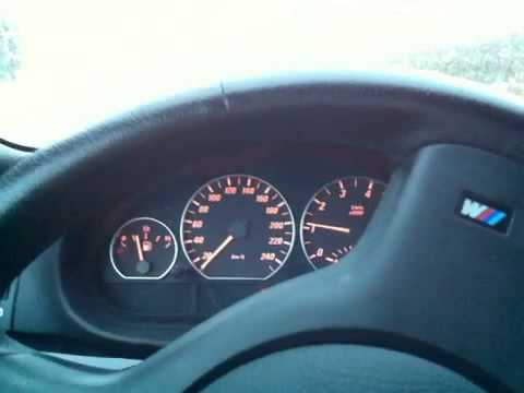

330i m54 kaltstart geräuscheKaltstart Geräusche des Anlassers... Der Anlasser funktioniert ohne Einschränkungen, nur die Geräusche nerven :( Bei warmen Motor gibt es keine Geräusche mehr!youtu.be
So ist es bei mir

Bei mir hört sich das (wenn es manchmal auftritt) so an
Hört man jetzt nicht wirklich was.
Bei mir is schon wieder zu warm für ne Aufnahme sonst hätt ich auch mal eine gemacht. -
Hm ich find schon. Bei mir ist das aber ein Quietschen, wird wohl der Riemen sein der bei näße kurz durchrutscht

Ich hab kein Laufwerk im Auto
Kommt aus dem Motorraum wenns feucht draußen ist, aber auch nicht immer.
Wenn man sich das Vid von 0:00 anschaut hört man da schon nen unterschied zu den anderen Startvorgängen (die Drehzahl geht nach ca einer sekunde nach starten nochmal etwas hoch(minimal)).
