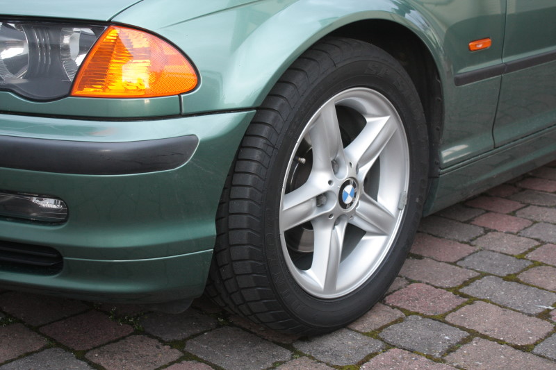

    Neue Felgen für die Sommerreifen, vorne 15mm, hinten 20mm Spurverbreiterung.
    Damit die nicht so schnell verdrecken, Keramik Bremsbeläge hinten und vorne eingebaut.
    Ich hab zurückgerüstet auf orange Blinker.
    Ich weiß ist Geschmacksache, aber mir gefallen sie einfach besser.

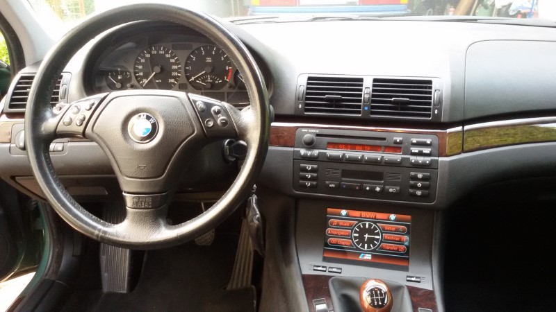

    Multifunktionslenkrad nachgerüstet.
    Tablet anstelle des Brillenfachs und Aschenbecher eingebaut.

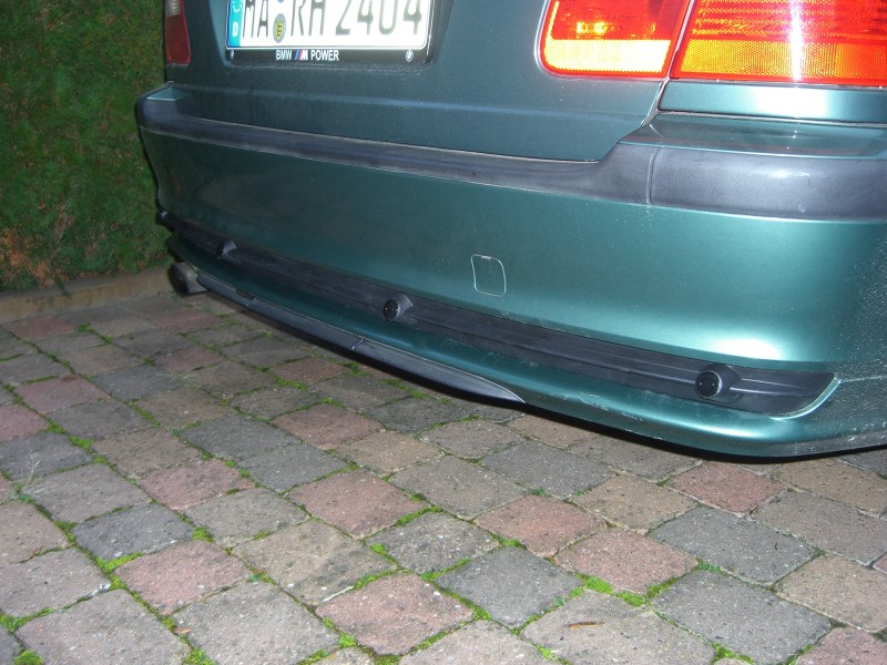

    Park-Distance-Control nachgerüstet, allerdings mit Zubehörsensoren.
    Vieeeeel billiger, funktionieren einwandfrei.
    Hier ne Doku dazu: Doku PDC nachrüsten.

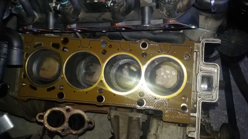

    - Kopfdichtung
    Beim Wechsel der Kopfdichtung hab ich gleich einiges mitgetauscht wenns schon mal draussen ist:
    - Wasserpumpe
    - Thermostat
    - Steuerkette
    - Flansch Motorrückseite
    [Blockierte Grafik: http://www.rh-network.de/e46/kopfdichtung1.jpg]

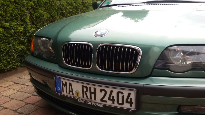

    Verchromte Niere eingebaut.
    [Blockierte Grafik: http://www.rh-network.de/e46/e46-27.jpg]

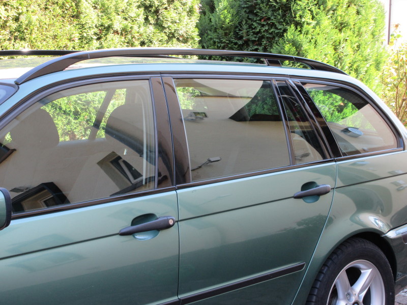

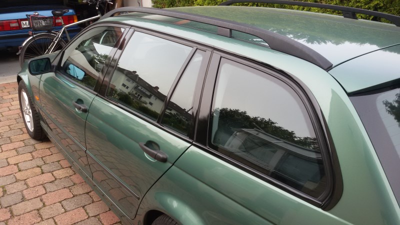

    Die äusseren Zierleisten auf Shadowline umgebaut.
    Ich hatte sie erst foliert, was auch recht gut war, aber es geht nix über original ;)
    Bei den Vierzylindern sind die Leisten der hinteren Scheiben am Touring nicht einfach so zu tauschen.
    Ich hab sie zurechtgeschnitten und geklebt.

    Dachfreling gegen eine Lackierte ausgetauscht.
    [Blockierte Grafik: http://www.rh-network.de/e46/e46-30.jpg]

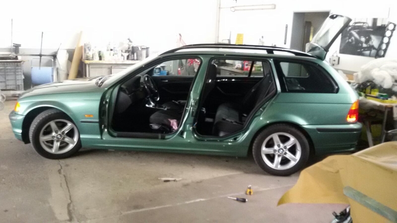

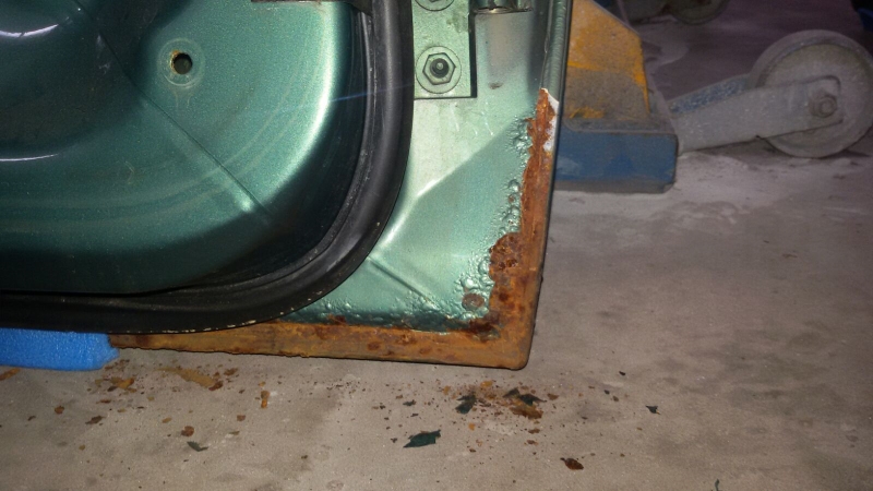

    Dann wollte ich mal ein klein bisschen Rost entfernen.
    Hat böse geendet.
    Rost am Frontscheibenrahmen, alte Scheibe raus, Rost entfernt, neue Scheibe rein.
    Rost am hinteren Fensterrahmen.
    Rost an den hinteren Einstiegen und besonders schlimm die Fahrertür.
    [Blockierte Grafik: http://www.rh-network.de/e46/rost3.jpg]
    [Blockierte Grafik: http://www.rh-network.de/e46/rost4.jpg]
    Inzwischen alles weg gemacht und wieder lackiert.

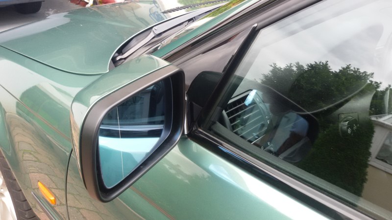

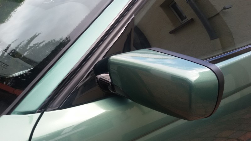

    Gestern noch die Shadowline weiter komplettiert durch den Fahrerspiegel.
    [Blockierte Grafik: http://www.rh-network.de/e46/spiegel1.jpg]
    [Blockierte Grafik: http://www.rh-network.de/e46/spiegel2.jpg]
