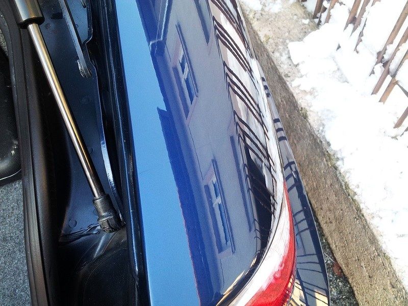

ließ den Wagen geparkten für mehrere Stunden auf der Straße
Hier ist, was ich sah als ich wiederkam
kann einfach nicht glauben !! Zerkratzt mit wahrscheinlich Schlüssel, bis Metall (Basis)
[Blockierte Grafik: http://i1273.photobucket.com/albums/y411/Aleksandar_Loncarevic/image_zpsa06c99b4.jpg]
[Blockierte Grafik: http://i1273.photobucket.com/albums/y411/Aleksandar_Loncarevic/20121004_123355_zps058a110a.jpg]
Ja das ist sehr sehr ärgerlich und meistens hat man dan auch keine zeugen die diese drecks neider bei sowas erwischen
Hoffentlich biste gegen Vandalismus abgesichert
Das ist noch harmlos, hätte schlimmer aussehen können

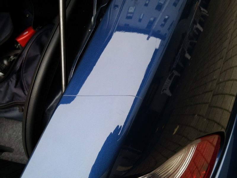

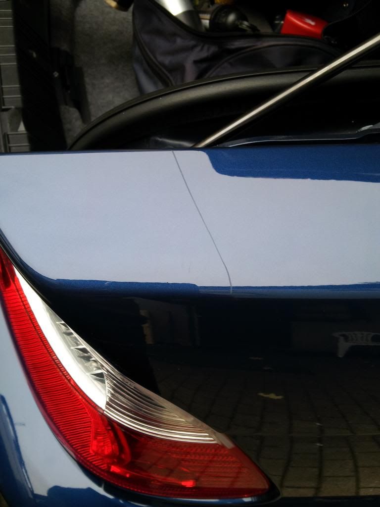

Heute hatte ich ein wenig Zeit, so entschied ich mich zu repariren diese verdammte Kratzer.
Lackieren bei der lackierer = fast 620-660 €
So kaufe ich in BMW Original Farbe und Klarlack (14€ Lack Stift) und Mequiars 1500,2500 und 3000 Sandpapier (21€) . Meguiars 101, 105 und 205
Polituren habe ich schon vor. Und zur Arbeit gehen
Kratzer vor der Behandlung
Und jetzt in der Mitte der Arbeit (50%)
Wenn der Klarlack am Kratzer ganz getrocknet ist, geht noch einmal Klarlack und finish Polieren mit 105 und 205.
Kratzer sollte dann viel weniger sichtbar sein als jetzt am 50% oder sogar ganz unsichtbar
