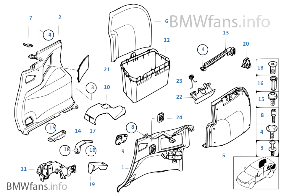

  • Das gleiche Problem hatte ich auch. Die Abdeckung der Gurtführung (Nr. 10 im Bild) scheuert rolloseitig am Grundträger (Nr.11 im Bild. durch den der Gurt läuft. Zieh die Abdeckung rolloseitig hoch und du siehst Scheuerspuren innen rund um die rechteckige Auspaarung die in der Nut des Grundträgers liegt. Ich habe dort einfach mit GEwebeklebeband gearbeitet und das Problem war gegessen.
