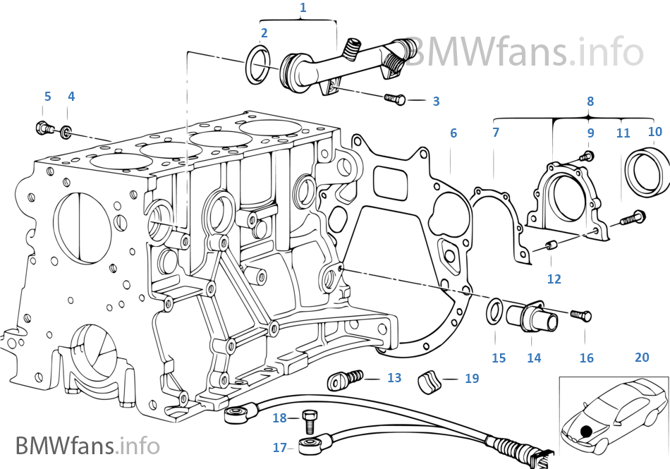

  • in dem video sieht man doch deutlich das es der M43TÜ ist ?
    warum werden dann hier sensoren von nem M43 verbaut?
    und hier laut etk ist die nummer 14 der kurbelwellensensor ??
    Zylinder-Kurbelgehäuse/Anbauteile
    Zylinder-Kurbelgehäuse/Anbauteile | BMW 3' E46 316i 1.9 M43 Europa
    de.bmwfans.info

  • Der Sensor vom M43TU wird hinten verbaut. Da bei diesem Motor aber hinten keine Öffnung vorhanden ist, fällt das aus. Bei diesem Motor ist die Öffnung für den Kurbelwellensensor vorne, wie beim M43. Kann auch Bilder machen, wenn gewünscht.
