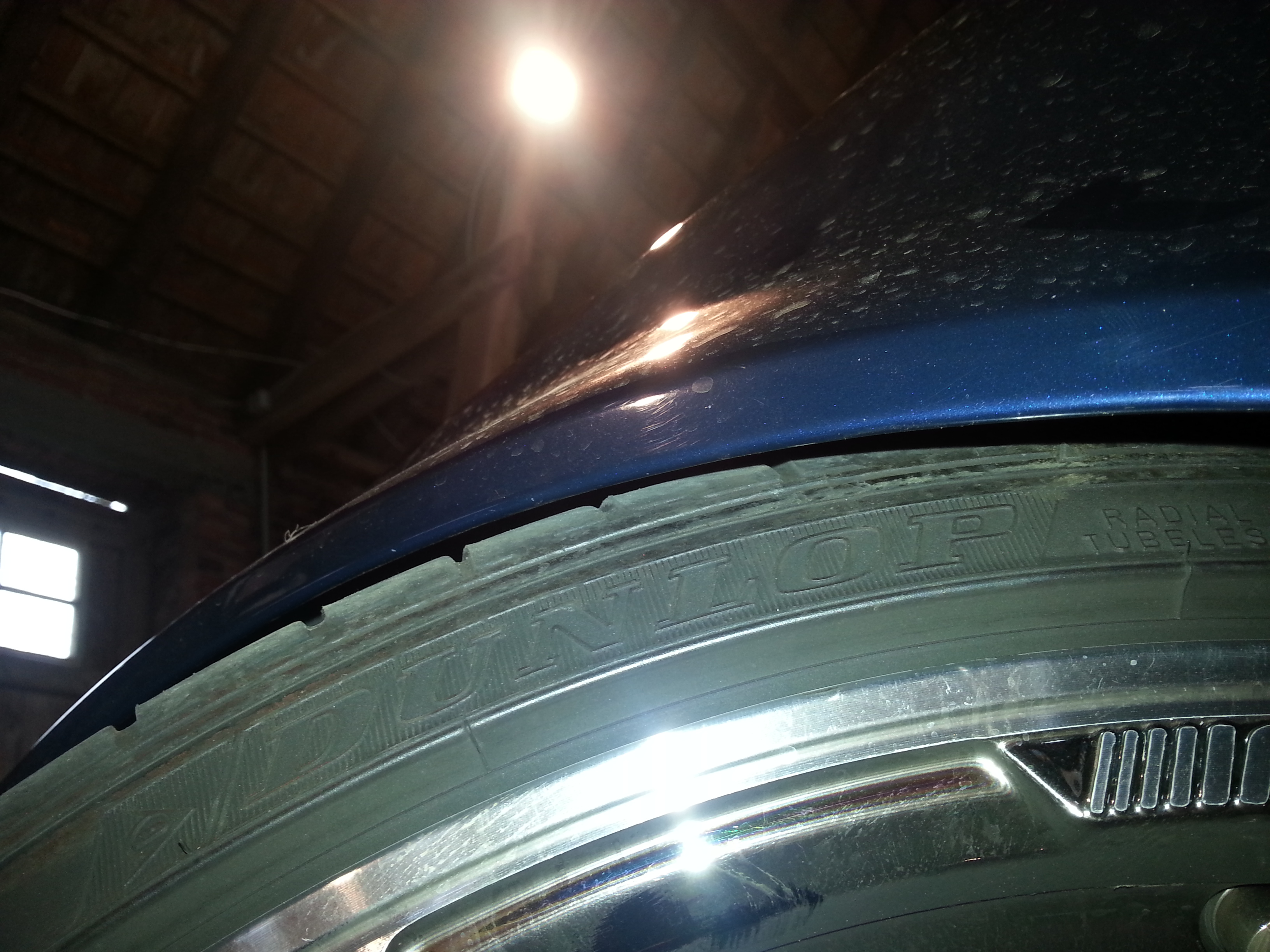

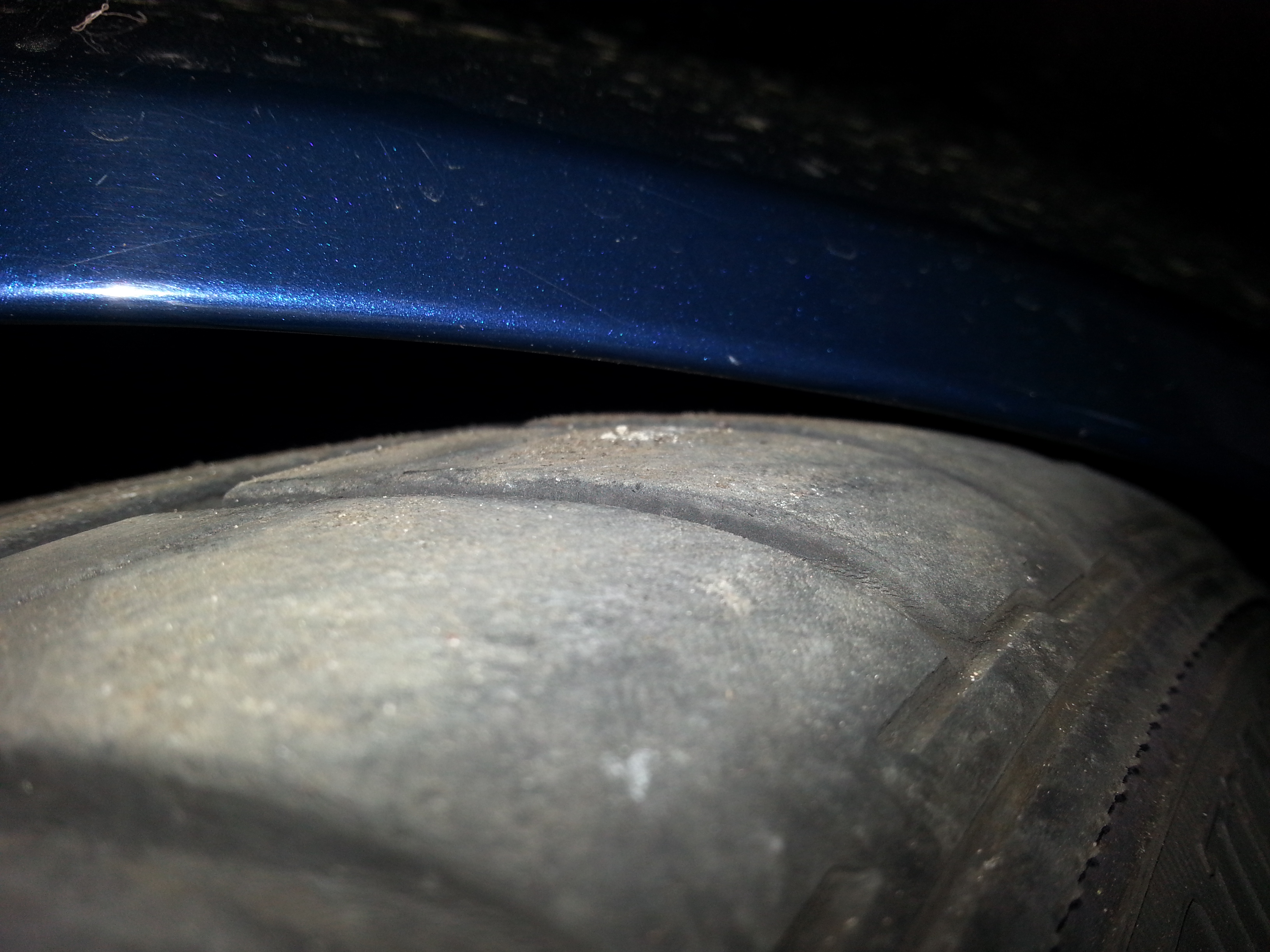

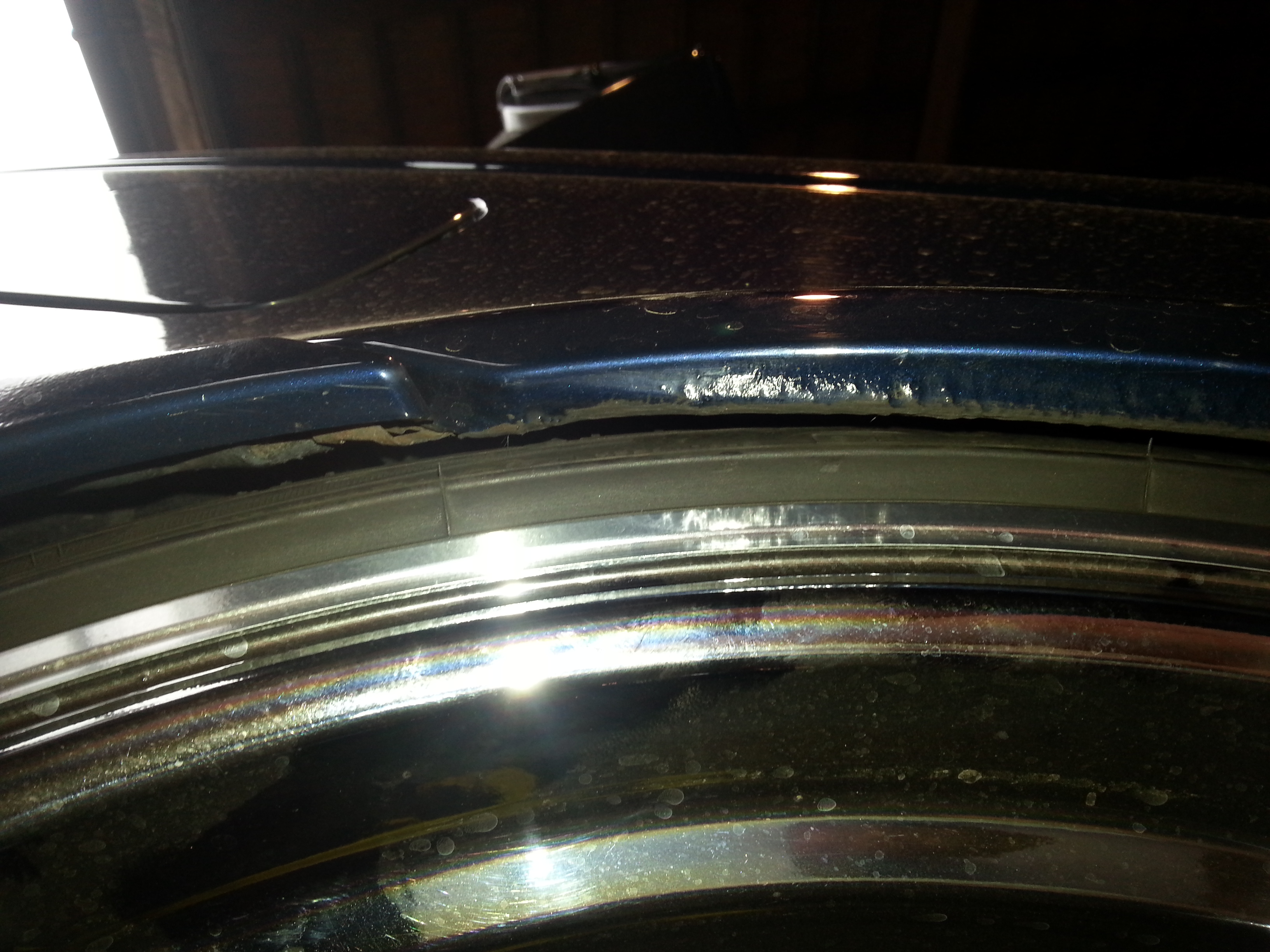

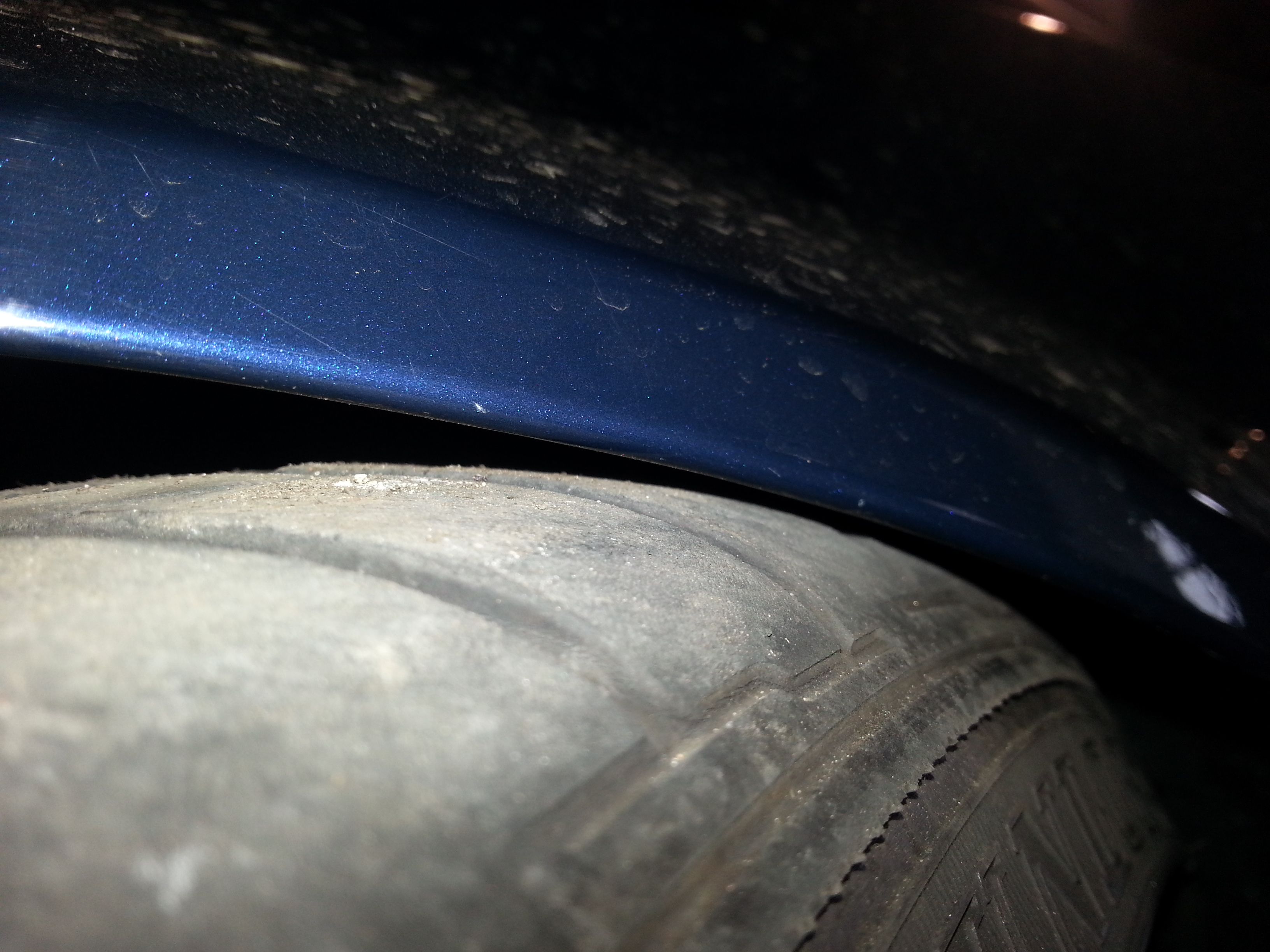

    Und das Fahrwerk habe ich jetzt vorne auf den höchsten zulässigen TÜV-Bereich eingestellt und hinten einfach so hoch geschraubt wie möglich, schaut es euch an...
    Erstmal die Hinterachse, so steht er im Moment da.
    [Blockierte Grafik: http://www.qpic.ws/thumbs/20140404122452.jpg]
    und hier dann mal ein paar Nahaufnahmen
    [Blockierte Grafik: http://www.qpic.ws/thumbs/201404041051530.jpg]
    [Blockierte Grafik: http://www.qpic.ws/thumbs/20140404105206.jpg]
    [Blockierte Grafik: http://www.qpic.ws/thumbs/20140404105212.jpg]
    [Blockierte Grafik: http://www.qpic.ws/images/20140404105223.jpg]
    [Blockierte Grafik: http://www.qpic.ws/images/20140404105235.jpg]
    Schleifen tut es nicht, aber wie zu sehen vllt 3mm Luft oder so :|

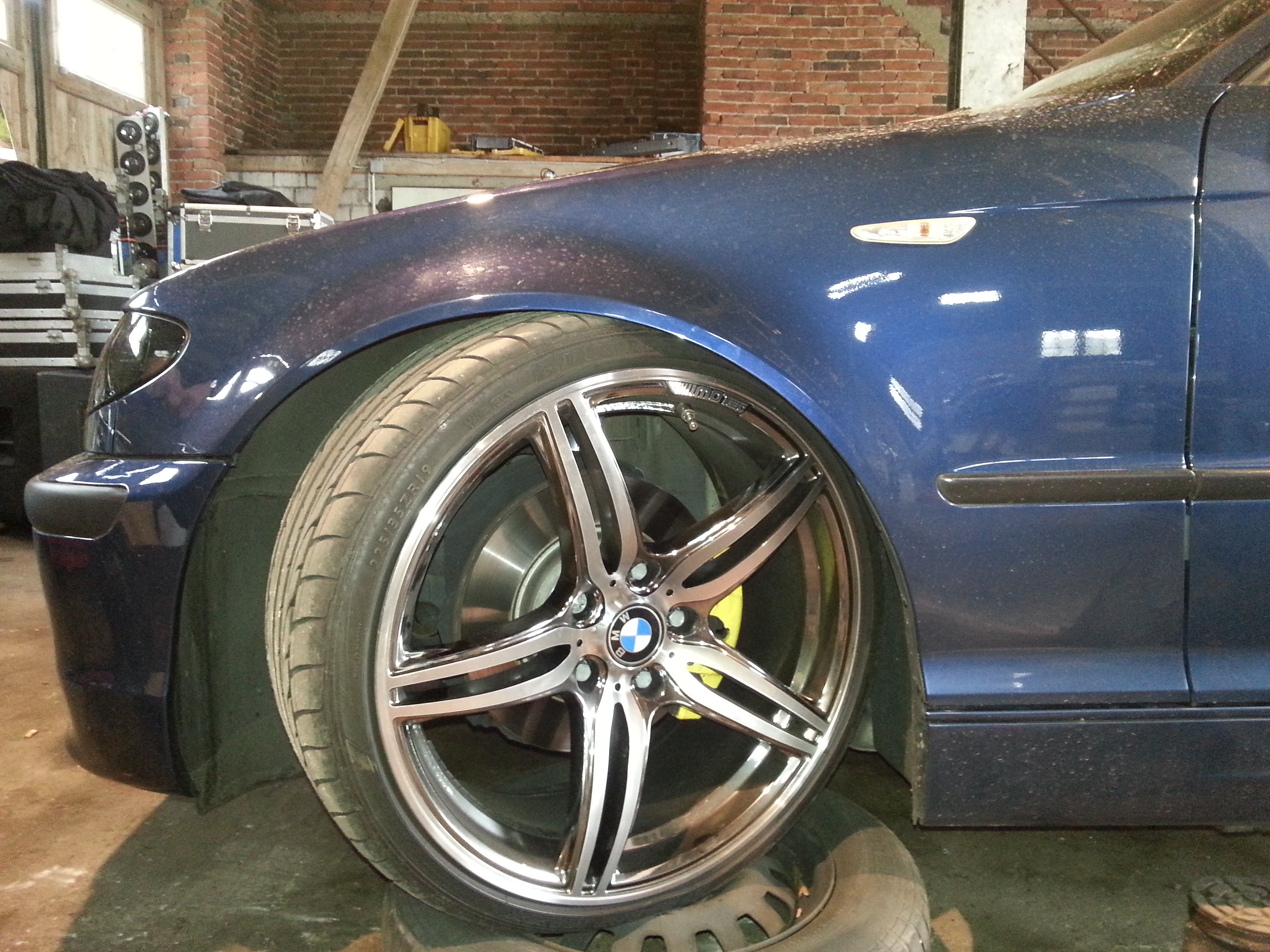

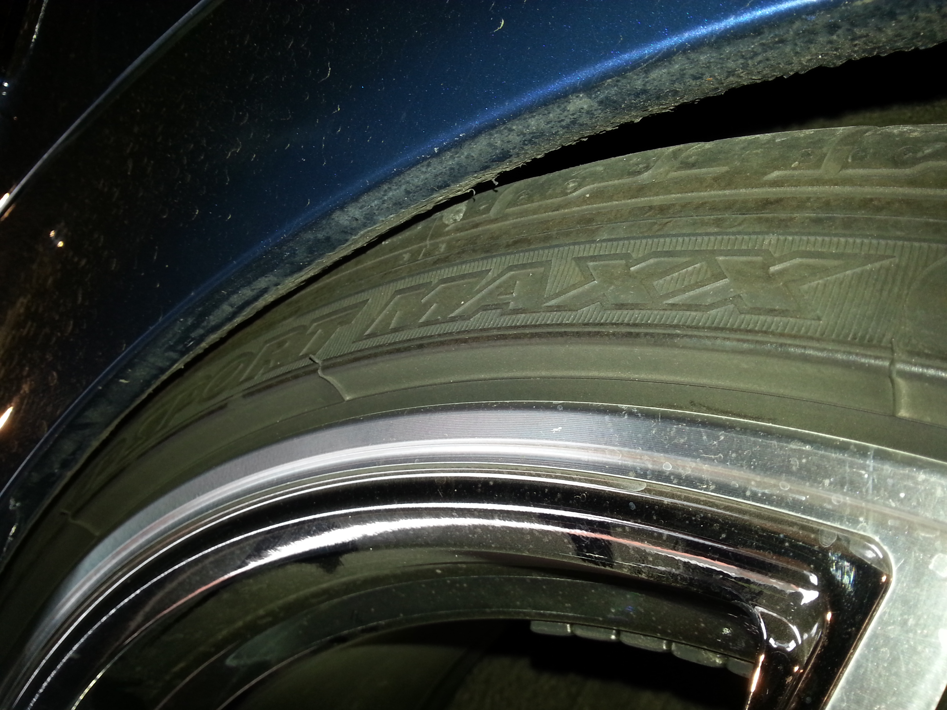

    Und dann halt noch die Vorderachse. Bei gerade stehenden Rädern kein Problem, nur bei eingeschlagenem Rad isses wieder mal Sack eng.
    [Blockierte Grafik: http://www.qpic.ws/images/20140404111917.jpg]
    [Blockierte Grafik: http://www.qpic.ws/images/20140404111932.jpg]
    [Blockierte Grafik: http://www.qpic.ws/images/20140404111943.jpg]
    [Blockierte Grafik: http://www.qpic.ws/images/20140404111948.jpg]
    Wie gesagt ich weiß nicht wie es den anderen Limofahrern geht, aber der TÜVer mir das nicht eintragen will, kann ich das nur nachvollziehen :thumbdown:
  • O_o ... ok jetzt bin ich mir sicher das bei limo und touring doch ein unterschied ist. Ich hoffe du findest mein Auto heute Abend dann steck mal die hand in den Radkasten. Da ist soviel Platz hinten. Ich glaube mit einer 5-10mm spurplatte wäre das so wie bei dir.
    /Edit
    Aber das schleift doch niergends oder? So wie ich das sehe komplett verschrenkt. Also absoluter Härtefall, was will der TÜV Prüfer denn mehr?
    Tapatalk 4 - GT-I9300
  • Jau mache ich heute Abend mal..
    Wie gesagt in der Kombination so echt wirklich am äußersten Limit. Und ja wie du auch schon richtig erkannt hast, schleifen tut er wirklich nicht. Ist halt nur eng wie sonst was 8|
    Naja, das is jetzt nachdem ich den hoch geschraubt hatte.. Ich werde kommenden Freitag nochmal zum TÜV fahren und nochmal mein Glück versuchen :)

  • Mit ner 8,5er Felge und der ET kann ich mir gut vorstellen das es zu eng ist.
    Ich war neulich auch mit meinem beim TÜV. 8x17 ET34 mit 225ern.
    Vorne war aber massig Platz. Hinten hatte er grad mal 6mm bis zur Kante. Aber auch erst nachdem ich den Dreck raus gekratzt hatte.
    Laut TÜVer muss er 6mm freigang zur Karosse haben.
    Wenn du nun ne 8,5er Felge hast, dazu noch 1Zoll größer... Klar, das haut dann hin mit "nur noch 3mm" Freigang. 0,5" sind etwa 1,3cm. Daher steht die Felge noch etwa 6mm weiter richtung Aussenkante.
    Dat wird so nix, Jung.
    Auch aus deinem eigenen Interesse solltest du da nicht unbedingt mit Federwegbegrenzern arbeiten. Wenn du die später raus nimmst und hast die Karre voll beladen, dann kann das schon gefährlich werden beim einfedern während der Fahrt!
    Da kommst du ums Kanten umlegen und Radhausschale bearbeiten kaum drum rum.

  • Jau, auf kurz oder lang wird es andere Felgen geben. Eben aus eigenem Interesse am Leben. Ich fahr damit auch auf die Nordschleife und spätestens da kommen die Extremsituationen. Da kann ich schleifende Reifen nicht gebrauchen.
    Kanten sind bereits angelegt, nur die Radhausschale ist noch original.
