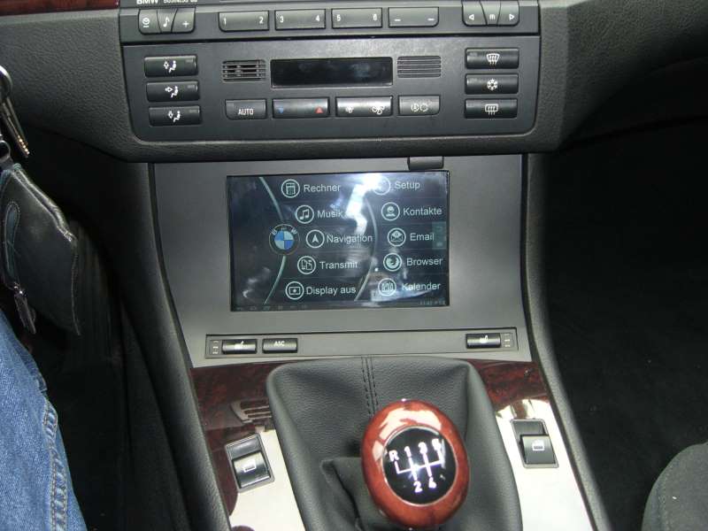

wollte euch mal meine Variante von Tablet im E46 zeigen.

Robert
Saubere Arbeit...bin mir dennoch nicht ganz sicher ob mir das gefällt. ![]()
Ist halt alles sehr tief uns nicht gerade im Blick beim Fahren.
Welchen Launcher benutzt du?
Es geht vom Blickfeld her, natürlich nicht ganz so gut wie eine NAvi anstelle vom Radio.

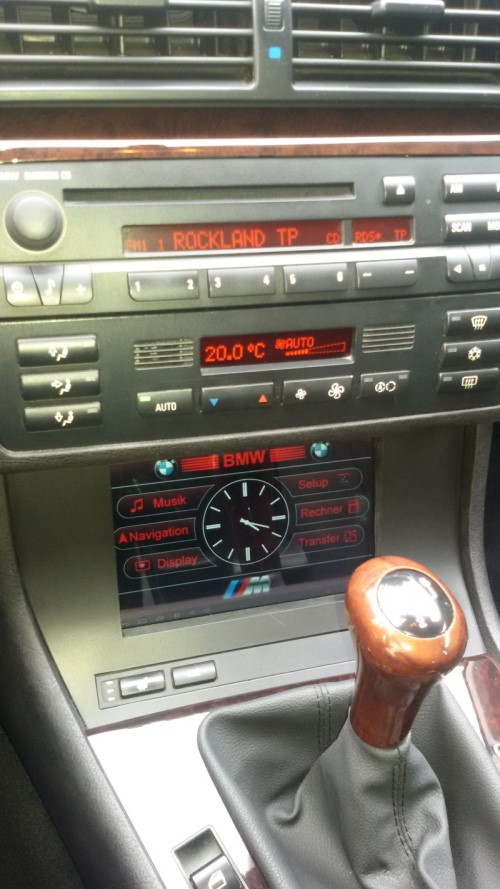

Ich benutze den Nova Launcher.
Hab das Design ein bisschen an den Rest angepasst.

von der verarbeitung finde ich es sehr gut ;).
(Und auch die anpassung...hast du Farbe sehr gut getroffen)
Allerdings gefällt mir der Ort auch nicht 100%.

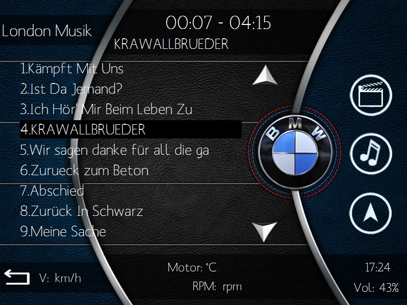

Hast du bei deiner Software ein Bus anbindung?
Mein Skin sieht ähnlich aus wie dein erster...hab das grundbild von www.mp3car.com

Danke ![]()
Wo hast du deins eingebaut, direkt oben wo der Radio normalerweise ist?
Ich hatte einen Bluetooth Adapter an der ODB Buchse, allzuviel läßt sich da aber bei meinem nicht ablesen da Baujahr 1999.
Hab ich wieder raus gemacht.
Den Skin wie du hatte ich etwas abgewandelt zuerst, ich glaube von da hatte ich ihn auch.
Den Neuen hab ich dann selber erstellt.
Gefällt mir von der Farbe besser und ich wollte die große Analoguhr drin haben
Ja an der normalen Radioposition.
Ich hatte ursprünglich das Navi Professional eingebaut gehabt.
Dadurch ist meine Klimabedienung da wo bei dir nun dein Display ist.
Ich benutze das Ressler Interface...damit die Funktion vom MFL erhalten bleibt(und für sowas wie Motortemp).
