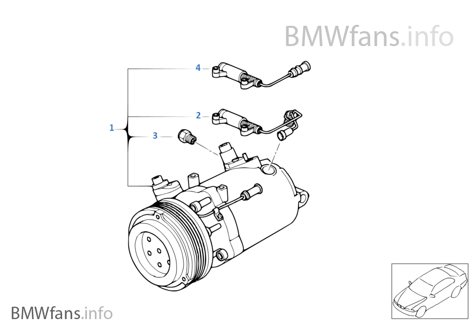

Es sah aus als würde der Riemen da rutschen, morgen werde ich noch einmal genauer schauen und zu meinem KFZler bringen ![]()
Klimaprobleme Leistungsverlust
ist ja klar der rutscht nicht sondern das sieht nur so aus wenn die kupplung aktiv ist dreht sich das ganze teil und wenn sie nicht aktiv ist dann dreht sich nur die riemenscheibe
das ist ja der sinn von dem das der kompressor nicht immer mitläuft und so leistung zieht... aber am riemen fehlt sicht hier gar nichts..für was lernt man denn KFZ mechatroniker wenn man dann nicht weiß wie so ein simpler klimakompressor funktioniert
wai dad ma mir in bayern song " Do war o a glernda a depp"
Also ist es normal und es ist kein defekt?
also das drüberrutschen was du meinst ist normal aber ob sich der klimakompressor unterm betrieb auch mal ausschaltet das denke ich dist nicht normal
Wann ist denn die Anlage das letzte Mal gefüllt worden? Das Kältemittel verflüchtigt sich ja mit der Zeit und ohne Kältemittel geht die Anlage dann auch nicht mehr an, vielleicht bist du in der Nähe des minimum Füllstandes.
