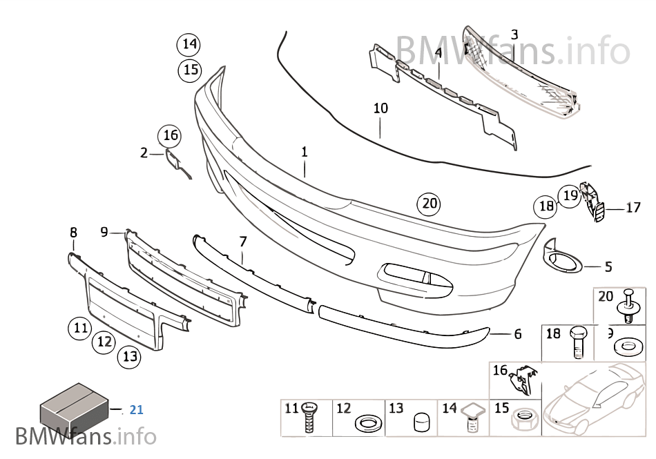

Also die Nummer 12 musste ich beim anbauen meiner MII Stoßstange entfernen
http://de.bmwfans.info/parts-c…trim/verkleidung_vorn_ii/
[Blockierte Grafik: http://img.tapatalk.com/d/13/11/15/edydedu3.jpg]
Die hab ich gemeint
Die VFL Halter sind die Nummer 17
Aber ist jetz auf meine Limo bezogen, dürfte aber beim Coupe identisch sein.
ZitatAlles anzeigenAlso die Nummer 12 musste ich beim anbauen meiner MII Stoßstange entfernen
Die hab ich gemeint
http://de.bmwfans.info/parts-c…icle_trim/m_trim_front_2/
Ja die meinte ich ... die sind bei mir gebrochen und deshalb hängt sie runtee, aber wie gesagt ohne M Stoßte ... ich weis nicht wies bei der M ist.

Wie gesagt bei der M-Stoßstange müssen diese entfernt werden
Ich kann mir das nicht vorstellen, hängt die dann nicht an den Seiten etwas wenn man die Halter entfernt ? Oder hab ich das falsch verstanden und die Halter werden gegen andere getauscht ?
