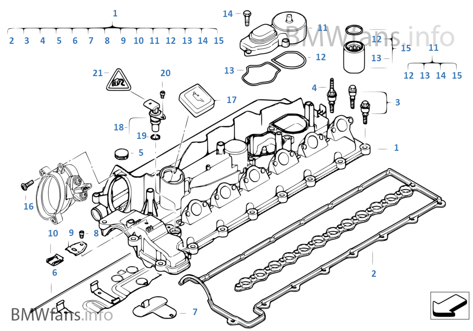

  • Kge hatte ich zerlegt, und angeschaut, sieht sauber aus , da scheint kein Fehler zu sein
    Zylinderkopfhaube
    Zylinderkopfhaube | BMW 3' E46 330d M57 Europa
    de.bmwfans.info
    Siehe Bild 11 ....
    War nur ein wenig ölig, nix verschlacktes drin oder so....
