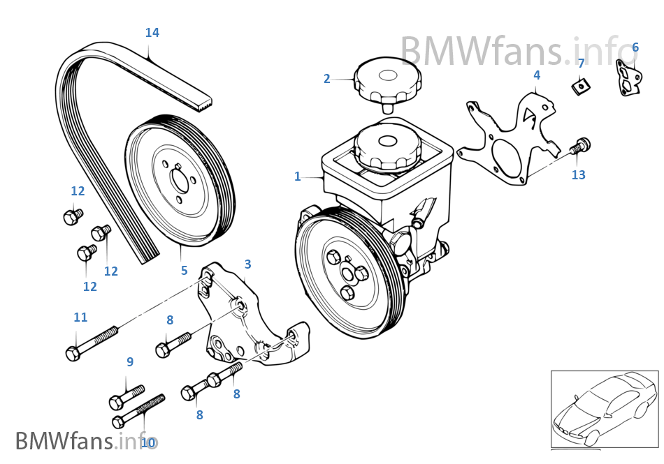

Für die Pumpe selbst gibt es keinen Dichtsatz, wenn es sich nicht um einen  Anschluß der undicht ist handelt. Da bleibt wohl nur der komplett Tausch. Dann aber gleich auf den Ersatz umbauen das wäre dann die LUK LF 30.
Aber solange es nicht tropft, sondern nur ölfeucht ist würde ich es erst mal so lassen und die Geschichte beobachten.
Edit sagt: Meinst du den Behälter? Dann O-Ring Nr.3 Klick
Einmal schreibst du Pumpe und einmal Behälter...etwas eindeutiger erleichtert die Antwort auf deine Frage.

Bei mir sitzt der Behälter ja auf der pumpe und wie es aussieht schwitzt es dazwischen raus.

Für den Behälter gibt es eine neue Dichtung...
Hab die Pumpe 32416756575 ZF FP-42 verbaut, keine Ahnung ob ich den Link zum ETK zeigen darf.
Die Pumpe ist ringsum etwas Öl-Schwitzig, keine großen Mengen.
