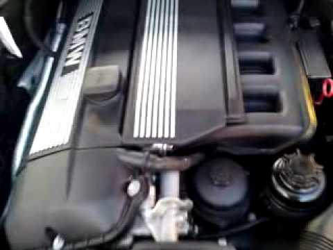

    Ich hab bei meinem E46 beim Kaltstart folgendes Geräusch:
    Es tritt aber nur im Leerlauf auf...
    BMW E46 328i Geräusche Kaltstart ???
    Wenn ich ihn morgens an mache und im Stand laufen lasse, ertönen diese leisen Geräusche. Außentemperatur ca. 3°C.Was kann das sein?
    www.youtube.com
    Sobald der Motor warm ist, ist das Geräusch weg, weiß jemand von euch um was es sich handeln könnte?
  • Das ist eine Resonanzschwingung eines Bauteiles/ einer Abdeckung, kommt durch die etwas erhöhte Drehzahl nach dem Kaltstart. Wenn er wärmer wird wird ja die Drehzahl abgesenkt und die Resonanz ist verschwunden durch die andere Schwingungsfrequenz. Wird wohl nicht ganz einfach zu finden sein, klingt aber nach einem leichteren Bauteil. (Motorabdeckung vielleicht) :)
