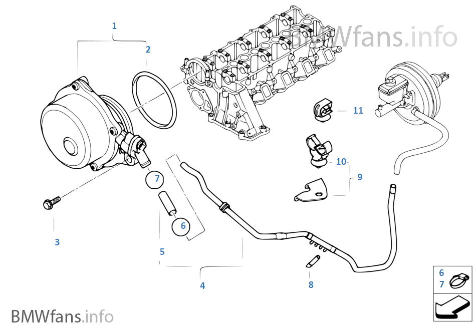

    Vakuumpumpe mit Leitungsführung
    Vakuumpumpe mit Leitungsführung | BMW 3' E46 320d M47N Europa
    de.bmwfans.info
    Ich seh grad das so ein schlauch ganz schön teuer ist :pinch: Muss ich den "Motorraum" dazu noch weiter zerlegen als ichs heute schon gemacht hab?

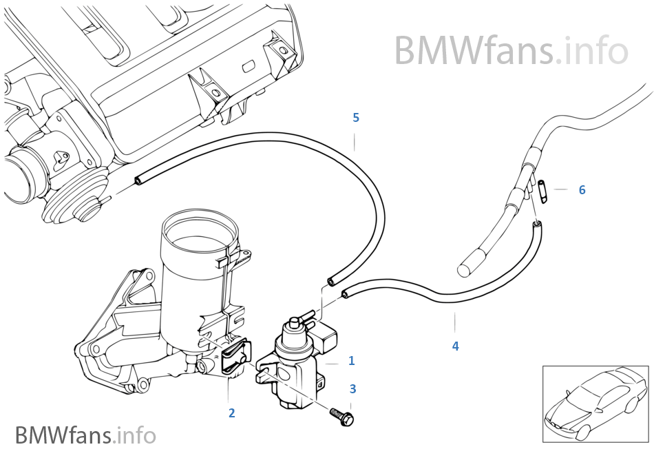

  • Unterdrucksteuerung-AGR
    Unterdrucksteuerung-AGR | BMW 3' E46 320d M47N Europa
    de.bmwfans.info

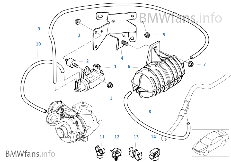

    Nr 4 und 5
    Unterdrucksteuerung-Turbolader
    Unterdrucksteuerung-Turbolader | BMW 3' E46 320d M47N Europa
    de.bmwfans.info
    Nr 8 und 9 und 10
    Die größen stehen als Info bei.
    Kannst du im Zubehörhandel als Meterware kaufen
