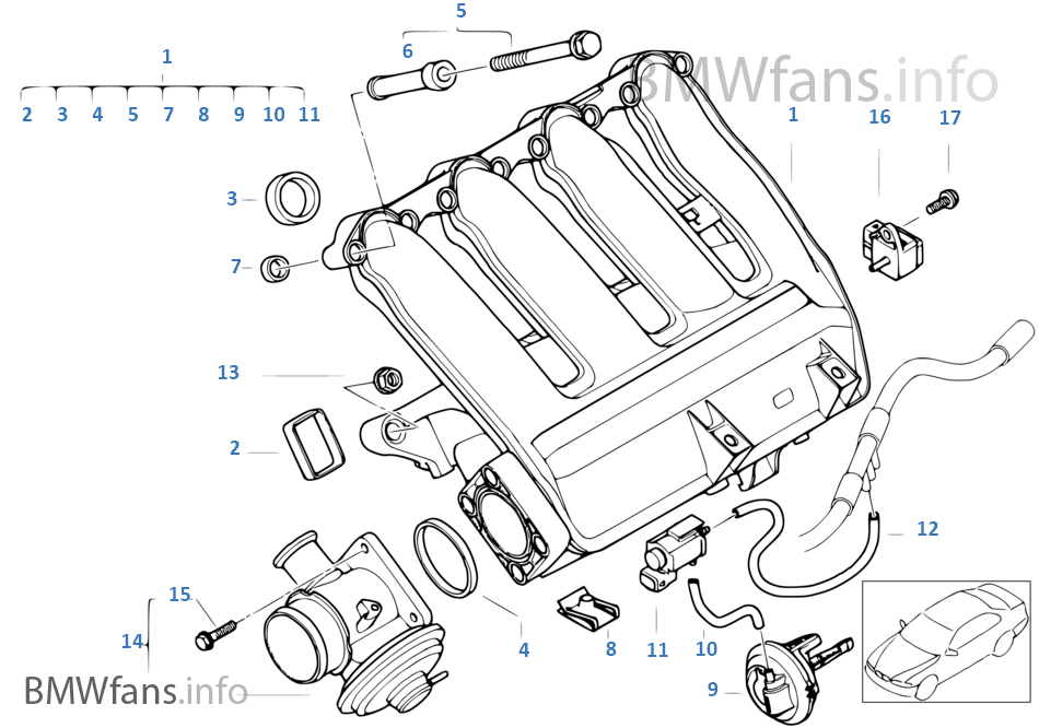

So wegen dem Abbauen der Ansaugbrücke:
Kann ich mich an diese Anleitung halten (Ist für einen 330er)? http://sway-la.de/files/Ausbau-Ansaugbruecke.pdf
Eine Grube hab ich ausgecheckt, ich hoffe das reicht das ich überall hinkomme ![]()
Position 2, 3 und 4
Müssen sonst noch irgendwelche Dichtungen mitgetauscht werden?
Danke schonmal für die Hilfe!

Ansaugbrücke ist absolut kein Hexenwerk, kannst dich an der geposteten Anleitung orientieren, 30d und 20d sind da schematisch gesehen gleich ![]()
Die Unterschiede zum 320d sind minimal. Der Injektorkabelbaum hat beim 320d nur 2 Schrauben, das AGR-Ventil 6Kant-Schrauben.
Nochn paar Tips:
1. Zwei Stecker mußt Du abziehen. Einer sitzt hinten an der ASB, den kannst Du nur erfühlen. Der hat einen Drahtbügel, den mußt Du in den Stecker reindrücken, dann kann man ihn leicht abziehen. Ein zweiter sitzt rechts unterhalb der Brücke, denn ziehst Du erst ab, wenn Du die Brücke abnimmst.
2. Damit die dicken Muttern der ASB nicht in unerreichbare Tiefen fallen, drücke ich immer etwas Fett in die Stecknuß. Überhaupt würde ich irgendwas in der Art bereithalten, falls Dir irgendwas in den Motorraum fällt.
3. Sobald die Brücke ab ist, verstopfe die Einlaßkanäle mit Lappen oder Papiertüchern! Wenn da irgendwas reinfällt - Katastrophe!
4. Die Dichtungen der ASB würde ich mit wechseln, es sei denn die sind noch relativ neu. Kosten allerdings gut 50 Euro. Auch hier "klebe" ich die Dichtringe mit etwas Fett in die Rillen, damit die beim Aufsetzen der Brücke nicht rausfallen.
5. Beim Festschrauben der ASB gibts ne Reihenfolge und ein Drehmoment. Unbedingt beachten! Das Ding ist aus Kunsstoff und es wäre nicht das erste mal, daß die reißt.

http://de.bmwfans.info/parts-c…ld_agr_with_flap_control/
Die Dichtungen die ausgewechselt werden müssen sind ja 4x Position 2, 4x Position 3, und 1x Position 4 - korrekt oder hab ich was vergessen?
Ich hab noch mal nachgeschaut, ne wirkliche Reihenfolge ist da nicht vorgeschrieben, allerdings mußt Du zuerst die Muttern anziehen und mit 10Nm Voranzug zur Anlage bringen, dann die Schrauben handfest anziehen, anschließend die Muttern festziehen und danach die Schrauben. Die Drehmomente schau ich später nochmal nach, muß jetzt leider weg. Ich würde trotzdem die Muttern sowie die Schrauben jeweils spiralförmig von innen nach außen anziehen. Z.B. 11 - 10 - 12 - 9 - 13, dann 4 - 5 - 3 - 6 - 2 - 7 - 1 - 8.
Ne Grube brauchst Du für die Arbeit nicht. Unterbodenabdeckung ab ist natürlich super, falls Dir was runterfällt (passiert mir fast immer). Ich hab mir sogar abgewöhnt die obere Motorabdeckung immer wieder draufzuschrauben. Nur die hintere Abdeckung schraub ich fest, denn ohne die wirds doch deutlich lauter im Innenraum, und den Wasserfangkasten leg ich einfach nur lose auf ohne den Filter. So bin ich jederzeit in drei Handgriffen am Kern der Sache. Den Lüfter-Propeller schraub ich auch nie fest sondern dreh ihn nur lose auf - dank Linksgewinde kein Problem -, sodaß der meist ohne Kraftanwendung abzudrehen geht. Alles so Kleinigkeiten, die das Schrauben erheeeblich erleichtern.
Die Dichtungen hast Du korrekt aufgezählt.
