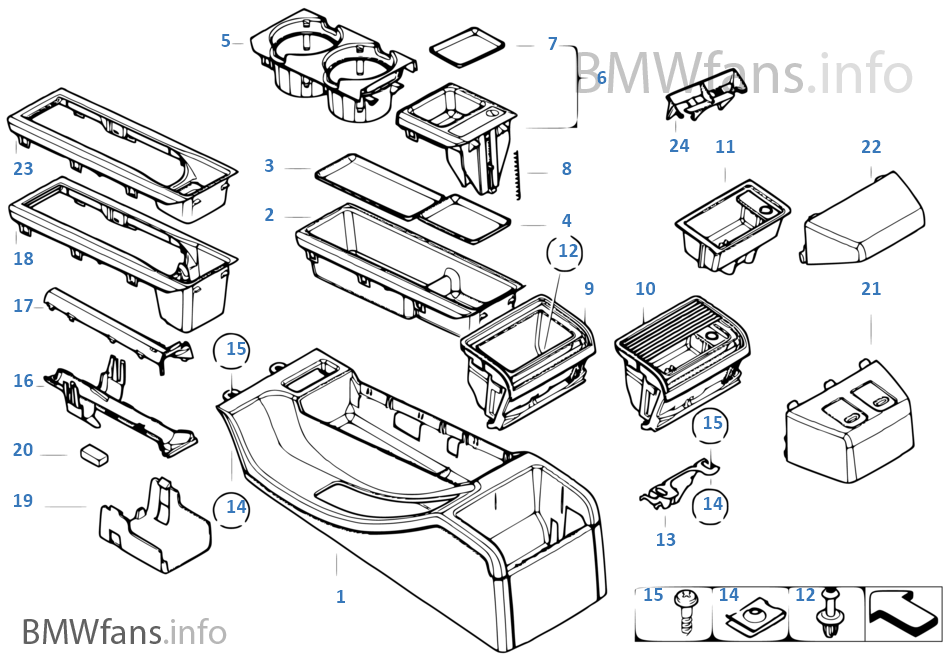

    So, nun ist in der hinteren Mittelkonsole (neben der Handbremse, unter der Armlahne) eine Vorrichtung
    für ein Telefon verbaut.
    Im Online-ETK habe ich jetzt gesehen, daß es stattdessen auch einen Dosen-/Becherhalter gibt (im Link Nr. 5):
    Mittelkonsole Ablegefächer
    Mittelkonsole Ablegefächer | BMW 3' E46 330d M57N Europa
    de.bmwfans.info
    Sehe ich das richtig, daß dieser Halter zusammen mit einer Münzablage (Nr. 6) verbaut wird?
    Und ist Nr. 2 auch anders?
    Ich muß E46 jetzt erstmal lernen und hoffe, ihr könnt mir dabei helfen.
    Also Telefonvorrichtung weg - Dosenhalter rein - was brauche ich? :)

    Also in meinem Coupe ja - Ist allerdings immer etwas problematisch da vernünftig drann zu kommen :D Kumpel hat in seiner Limo neulich auch den Getränkehalter mit Münzfach verbaut, soweit ich weiß gibts die nur beide zusammen
  • Wie schon gesagt, einfach 1 zu 1 tauschen. Die Cupholder gibt es nur zusammen mit dem Münzfach oder ich glaube früher mal auch mit einem Kassettenhalter. Heutzutage wäre das i.d.R. eh nicht mehr brauchbar ^^
    Die Kabel von der Telefonvorrichtung zurückbinden und unter der Konsole vernünftig verstauen - habe ich bei mir auch so gemacht beim Umbau von der Handyvorbereitung auf die Cupholder.
    Einen richtigen Becher wirst du da allerdings nicht reinbekommen :D
  • Die Kabel von der Telefonvorrichtung zurückbinden und unter der Konsole vernünftig verstauen - habe ich bei mir auch so gemacht beim Umbau von der Handyvorbereitung auf die Cupholder.

    Stand vor dem selben "Problem" und habe mir den Getränkehalter inkl. Münzbox über Amazon gekauft, passt und tut was es soll. Über den Preis kann man sich den Kopf zerbrechen, meiner Meinung nach waay too much für so n Plastikteil, aber hab' es auch nicht billiger gefunden. Whatever.

    In meinem 330er ist ein Standard-Telefon verbaut, das ich absolut nicht brauche - auch vermisse ich ein wenig mehr Ablagefläche... Habe mir das Austauschteil (Becherhalter + Münzfach) bestellt. Kann ich die Stecker vom Telefon unterhalb der Verblendung einfach abziehen, oder muss ich noch etwas für den Austausch machen?
