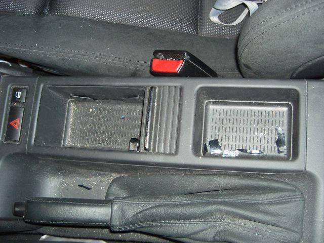

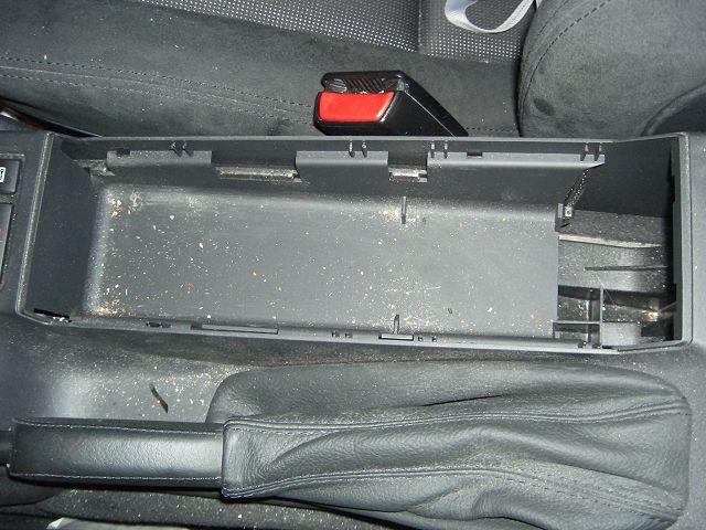

    Ich Bin neu im Bereich BMW Ich habe da ein Kleinese Problem mit der Telefonvorbereitung Laut meinem Scheckheft habe ich sie im Auto und laut Händler brauche ich nur einen Snap in. Da mir das Ganze etwas komisch vorkam habe ich den Kasten in der Mittelkonsole rausgezogen und da nichts außer ein Haufen Plastik gefunden Kann mir vielleicht Jemand von euch Helfen

    Hallo und herzlich willkommen !! Hast du mal ein Bild von dem "Haufen Plastik"???

  • Da gähnt ja ein riesiges Loch!!! ;) Im Ernst: also mit einem Snap-in ist es nicht getan meines Wissens nach. Wenn du unter der Konsole kein Kabel findest (mußt die Konsole wegmachen) oder im Kofferraum die linke Verkleidung wegmachst und links oben (oberhalb des CD-Players) KEIN schwarzes Steuergerat verbaut ist...dann wird es nichts mit Telefon...leider...

  • evtl. da drunter....
    Ich glaube, Telefonvorbereitung heißt nur, dass das Kabel und evtl. das Mirco liegen .
    Hast du schon mal am Spiegel geguckt, ob das Micro da drin ist ??
    Hast Du Navi ? Ist da der Punkt Telefon drin ?
    :D :DDu must mal dringend saubermachen :D :D
    Gruß, Bodi1

  • Das Mikrofon sitzt normal oben hinter der Innenraumleuchte. Ist ein schwarzes, rechteckiges Ding. Wenn deiner Schiebedach hat (elektrisch) dann ist es rechts des Schalters. Wenn du aber sagst daß weder CD-Wechsler noch ähnliches (Mikro oder Multifunktionslenkrad) verbaut ist muß ich dir leider sagen: du hast keine Telefonvorbereitung in deinem Auto!!! Auch nicht was annähernd danach aussieht :(

    Telefonvorbereitung sagt nur aus, das Mikrofon, Lautsprecher und Stromversorgung bereits eingebaut sind. Nur einen Snap-In zukaufen reicht hier leider nicht !!!
