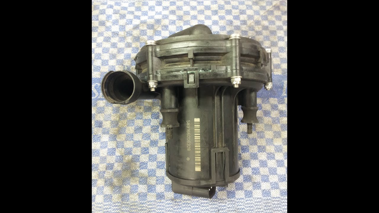

  • Hört sich irgendwie nach der Sekundärluftpumpe an, hast du die durch eine gebrauchte oder neue getauscht?
  • Ist die Sekundärluftpumpe :) Ist nichts Schlimmes!
    Einfach SUFU Benutzen dann erfährst du mehr!
    Schau ob alle Nieten noch heile sind die Brechen Gerne mal Ab!
    Hab dir ein Link herausgesucht:
    Sekundärluftsystem – Wikipedia
    Und ein Bild Das Große Runde Teil mit den nieten ist die Luftpumpe...
    PS: der schlauch sollte nicht so ausschauen;)

  • vielen dank, das dachte ich ja zuerst auch (die neue ist eine gebrauchte) .. aber ich habe die pumpe ja vom strom genommen und das geräusch blieb trotzdem da das ist das problem :/
  • Das mit dem Stecker abziehen bringt nichts, hab das damals bei mir auch probiert. Wenn die Nieten nicht mehr halten ist es ja egal ob der Stecker drauf oder ab ist, die Pumpe ist und bleibt undicht ;)
  • Kannst du auf jeden Fall machen ist eine Einfache und sichere Lösung Probiere gleich mal die Pumpe zu Zerlegen und zu Reparieren! (Falls sie Kaputt ist).
