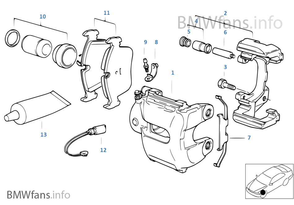

  • Hallo, Nr.6 und Nr.4 schon getauscht? Das ist nämlich die Schwimmeinrichtung des Sattels. :)

  • Genau das meine ich.
    Zudem sind die Führungen der Beläge sauber und flutschig?
    Beläge verkanten nicht?

    vielen Dank schonmal für eurern Input. Die Führungen habe ich noch nicht getauscht allerdings penibel darauf geachtet, dass sie sauber und "flutschig" sind. Ich könnte die Teile noch tauschen, gehe aber nicht davon aus, dass es daran liegt, weil ich Sie frei bewegen kann. Für mich sieht es eher so aus, als geht der Kolben nicht komplett zurück, weil ein gewisser Widerstand da ist. Da der Wiederstand nicht vom Kolben kommen kann, weil ich die komplette Zange 2x getauscht habe denke ich, dass es von "weiter vorne" im System kommt?
    Ich habe nur eine Seite getsscht, weil es nur diese Seite betrifft. Dies habe ich festgestellt, weil nur immer diese Seite die Bremsscheibe verzogen war. Wenn ich also nur diese Scheibe gewechselt habe war wieder eine Zei lang Ruhe.
    Sollte ich die Teile 4 und 6 tauschen, könnten die dazu führen, dass sich die Scheibe verzieht, obwohl sie gut flutschen und blank sind?
