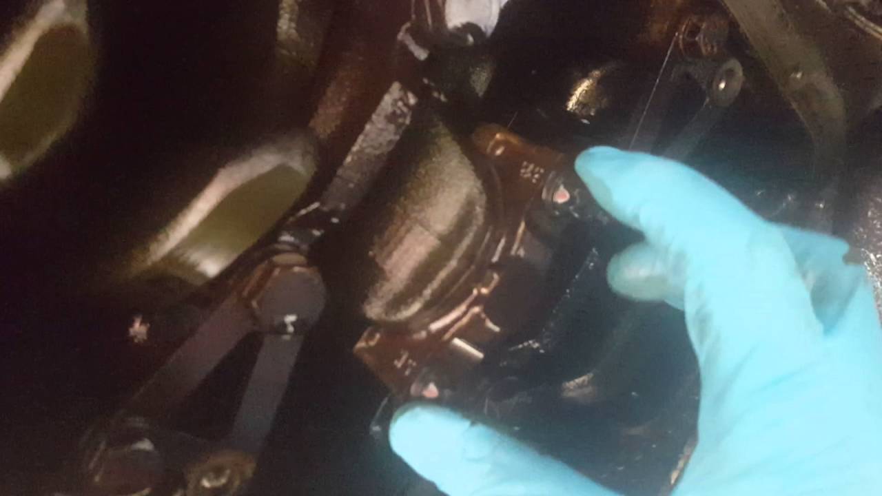

    Nun zum Problem. Heute morgen startete ich das Auto, fuhr ein Stück, plötzlich fing er an extrem laute Schlag und Klappergeräusche im Bereich Vanos und Steuerkette zu machen. Wirklich extrem. Motor selber läuft allerdings ruhig und stottert nicht oder so. Gestern als ich von da Arbeit heim bin war alles noch ganz normal :thumbdown: zuvor wars zwar manchmal da fall das er im kalten zustand vorne minimal gekratzt hat fing sich aber sehr schnell wieder. jetz allerding schlägt und klackert des vorne, könnte fast meinen die kette hauts gleich runter oder ka was.

  • Hallo, da hilft nur zerlegen und gucken. Ventildeckel zum Anfang und dann Ölwanne, so wie das in der Beschreibung klingt scheint es ja keins der Nebenaggregate zu sein. :)
  • Nein Nebenaggregate würde ich jetz mal ausschließen. Kommt genau in dem Bereich wo Vanos und Steuerkette sitzen. mach jetz mal ventildeckel und alles ab und check mal ob die kette überhaupt noch gespannt ist und sitzt :wacko:
  • War da noch ne Lagerschale drin oder waren das schon 4 Viertel? :)

  • Also in der Tat. Kette und Spanner fehlt sich nichts. Ich mach jetz nochmal die Disa raus wenn eh scho alles zerlegt is, ob da ned doch eventuell die Klappe gebrochen is und angesaugt wurde, wenn dies nicht der Fall is wirds wohl auch am Pleuellager liegen :(
