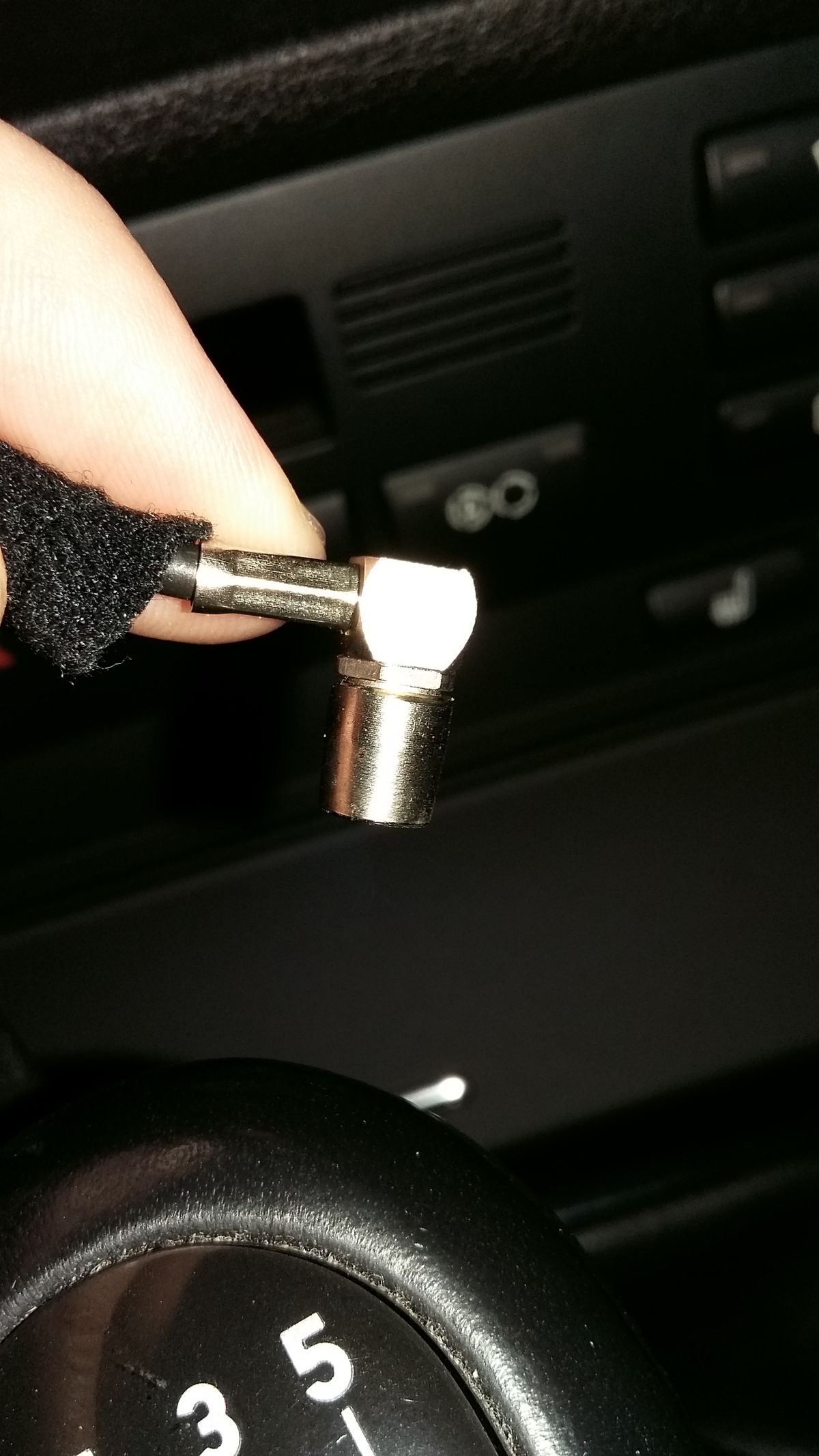

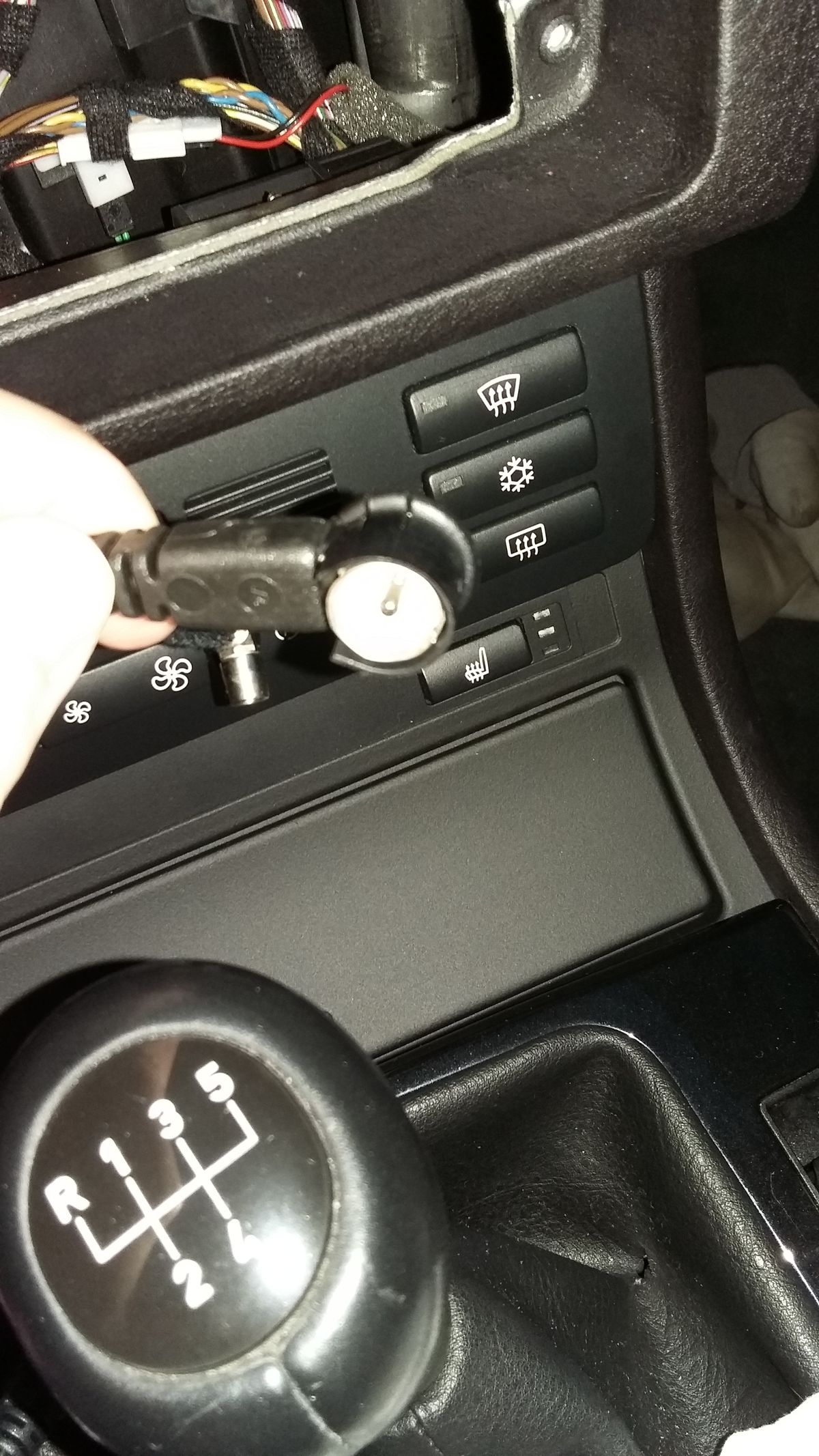

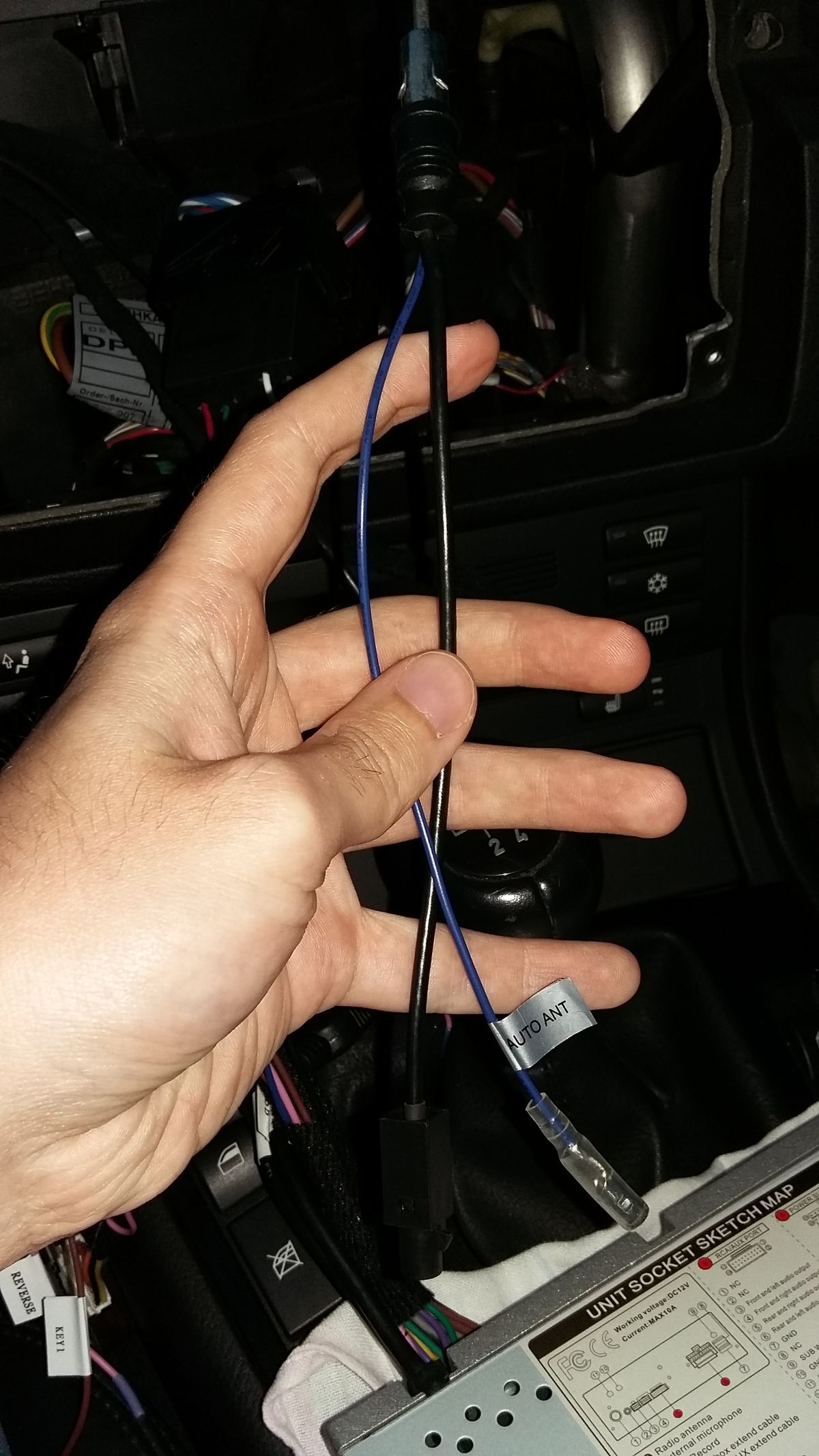

  • Hallo,
    ich bin gerade dabei mein Doppel-DIN-Navi einzubauen und habe eine Frage zum Antennenanschluss. Original hatte ich das CD-Radio, in das 2 Kabel gingen. Eines mit einem abgewinkelten Stecker:
    Shared with Dropbox
    www.dropbox.com
    Und eines mit einem runden Stecker:
    Shared with Dropbox
    www.dropbox.com
    In das Navi geht für den Antennenanschluss ein Adapter mit einer langen "Nase", aus dem 2 Kabel kommen:
    Shared with Dropbox
    www.dropbox.com
    Das schwarze Kabel lässt sich mit dem gewinkelten Stecker verbinden, für den runden Stecker gibt es jedoch kein passendes Gegenstück, sondern nur das blaue Kabel mit einem Quetschverbinder.
    Kann mir jemand sagen ob der runde Stecker und der Quetschverbinder zusammen gehören oder fehlt mir etwas?
