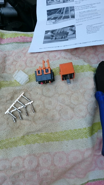

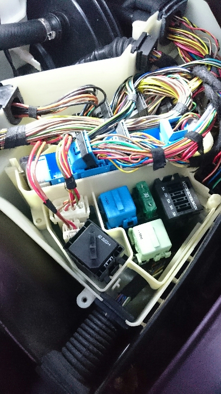

  • das neue Relais passt nur in Verbindung mit dem neuen Sockel kostet ca 25 .- €
    war ca ne gemütliche Stunde arbeit mit umpinnen und aufquetschen der neuen Kabelschuhe...

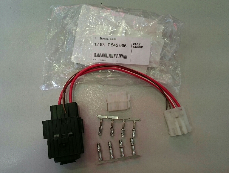

  • Danke für deinen Input, Stefan. Allerdings finde ich solch einen Kabelsatz nicht für das 6-Gang SMG. Der Mitarbeiter in der Niederlassung wollte mir einen Kabelsatz für 280 Euro anbieten, das ist dann vmtl. der komplette Baum.
    Das einzelne Relais habe ich unter 6 901 469 gefunden - allerdings nicht den dazugehörigen Sockel. Hat hier vielleicht jemand eine Teilenummer für mich?!
    PS: Deine 5-Gang Teilenummer 12 63 7 545 666 ist Leebmann komischerweise auch nicht bekannt.
  • dann such dir einen gescheiten Lageristen oder gehe in eine NL da kannst du das Bestellen ..
    der Repsatz ist für 5 und 6 Gang....
    wenn du willst bestelle ich es für dich ist ja auch eine SI und darin steht ganz klar die Teilenummer ...
    mein Bild oben hast du aber schon gesehen.... ;)
    hier ist nochmals die SI dazu Teil 1
    Teil 2
    am besten druckst du dir die SI aus und legst es ihm auf den Tresen, er soll seinen Job richtig machen, wird ja auch dafür Bezahlt..... ;)
  • Danke für die SI - habe die nicht unter Motor erwartet. Deine Teilenummer zum Reparatursatz hatte er auch nicht im System gefunden. Könnte ein lustiges Gespräch werden morgen :D
    Hab derweil mal nachgeschaut, dieser Satz wurde anscheinend schon einmal im Fzg verbaut - zuletzt 2007 laut Datum auf dem Sockel. Hat also schon ein paar Jahre gehalten.
  • wenn der repsatz schon verbaut ist, dann brauchst den sockel auch nicht mehr tauschen. dann recht das relais, falls es denn dann überhaupt daran liegt.
    den repsatz gibt es ja auch nur, weil das "alte" relais immer versagt hat. deshalb neuer sockel mit neuem (stärkerem) relais.
