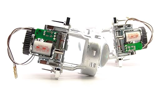

Jetzt noch ein großes Problem: Ich habe die neuen Xenonprojektoren für Rechtsverkehr eingebaut (https://www.retrofitlab.com/de…oren-bosch-al-design.html).
[Blockierte Grafik: https://images-na.ssl-images-a…I/81TYnzNKyoL._SX522_.jpg]
Wenn ich das Fernlicht anschalten will, klappt das Bixenon aber nur ganz kurz um und geht dann wieder auf Abblendlicht zurück. Das Halogen-Fernlicht bleibt bei eingerastetem Fernlichtschalter aber an. Weder LSZ noch Scheinwerfer-Steuergeräte geben mir hierzu hilfreiche Informationen
Ich habe die beiliegenden Kabel des Retrofit-Kits wegelassen und die originalen Stecker auf die Platine gesteckt - wird das wohl das Problem sein und muss ich mit den Adapterkabeln die Spule für die BiXenon-Klappe per Fernlichtbirne abzweigen ? [Blockierte Grafik: https://www.m-forum.de/forum/images/smilies/cwm57.gif]
