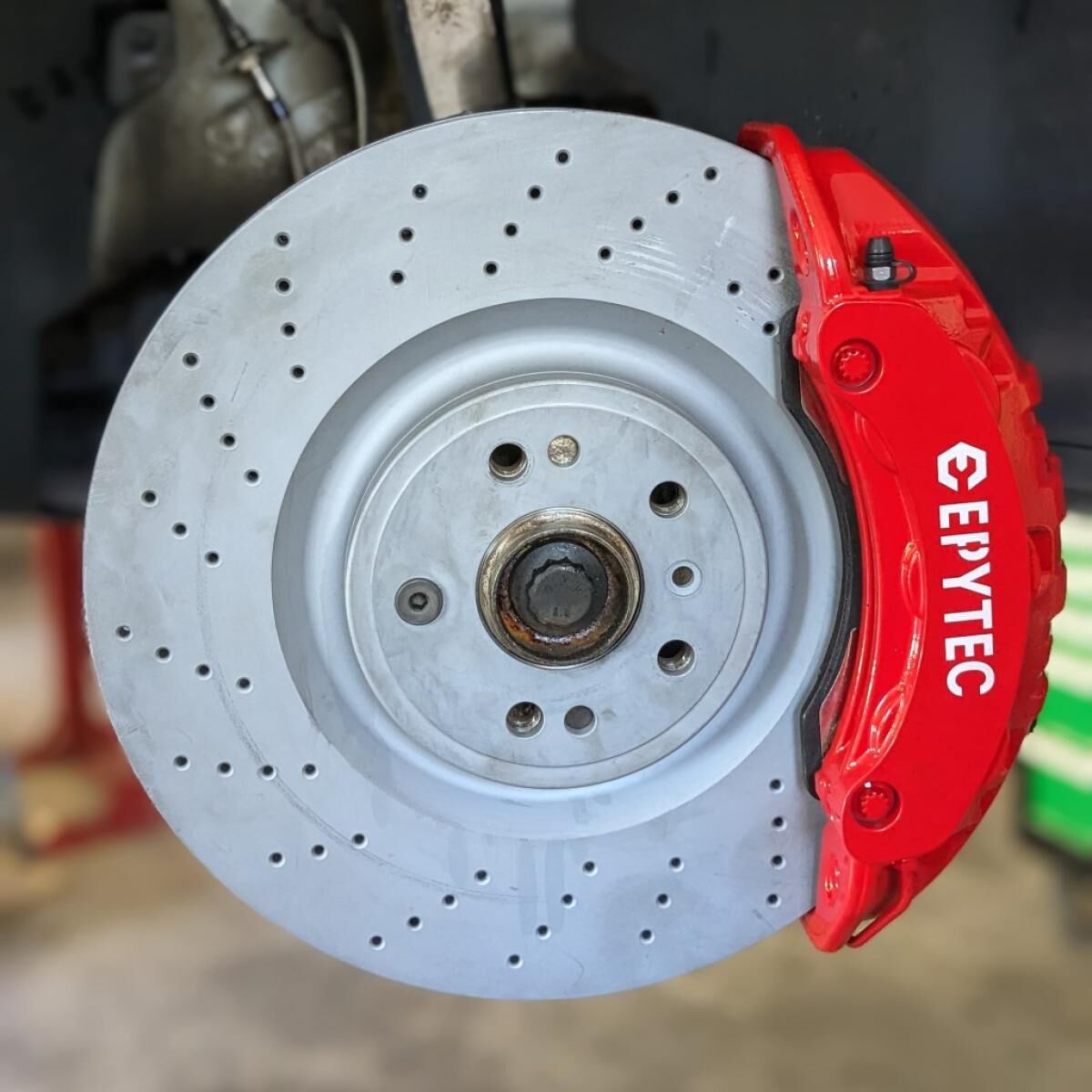

Die Firma Epytec bietet Sonderanfertigungen für Bremssattelhalter an.
Kosten Pro Halter 99€
https://epytec.de/de/bremssatt…er-sonderanfertigung-1452
Ansonsten Wüsste ich keinen Hersteller der Halter für die Hinterachse anbietet
