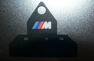

Ja das habe ich gemacht, passt soweit gut und schaut gut aus.
Bleibt halt noch das problem mit dem durchscheinen im schwarzen Bereich.
das wirst du nicht vermeiden können. Das teil ist ja glaube ich für die E36 gebastelt.
Habe noch 2 von den teilen - Wer mag kann sie für 8, 15 € für beide haben

Dann einfach die Ringe durch die öffnungen schieben und festclipsen.Achtung! Beim Kauf der Ringe drauf achten das sie zum Clipsen sind! Es gubt auch welche die muss man Kleben das Taugt nix, ausserdem gehen die dann nicht bis zur Tachoscheibe.
Das ///M-Logo schneidest du dir passend zu, eigendlich reicht es oben und unten abzuschneiden. Das DSC Emplem schneidest du von der original scheibe ab.
Dann (hab ich gemacht) nimmst du doppelseitiges Klebeband und schneidest zwei ganz kleine streifen ab und klebst sie auf auf den linken und rechten Steg wo das DSC Emplem war. Jetzt nur noch mittig das ///M-Logo drauf setzen und leicht andrücken. Zur Not kannst du es auch wieder abmachen bei der Doppelklebeband lösung.Also ganz einfach. Da ich morgen meinen nochmal rausnehme kann ich dann ein paar Bilder machen und der Beschreibung zufügen.
