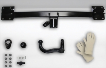

    Ich habe eine abnehmbare AHK von Auto-Hak verbaut an meinem E46. Die lässt sich nach unten abnehmen und man kann die Stoßstange unten vorsichtig ausschneiden, sodass man den Ausschnitt nachher nicht sieht und auch keine Abdeckung (wie bei der originalen AHK) benötigt.
    Der Ausschnitt erfolgt nämlich nur an der Unterseite der Stoßstange.

  • Ich hab ebenfalls eine nach unten abnehmbare AHK von Auto-HAK verbaut, mit einem fahrzeugspezifischen E-Satz von Jaeger. Kosten waren unter 400 Euro, Einbau hab ich selbst gemacht, war aber fast ein Tag Arbeit. Die meiste Zeit ging auf die Verlegung der Leitungen drauf, da darf man gefühlt den halben Innenraum zerlegen.
    Westfalia war der OEM für die AHK ab Werk, ist also keine schlechte Wahl. Für 500 Euro mit E-Satz ist das durchaus ein guter Preis.
