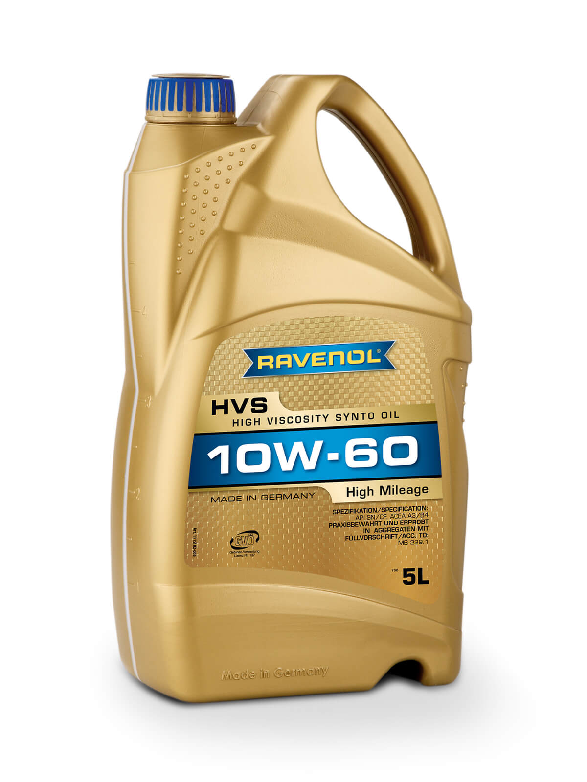

Ok, danke...ich versuche wie gesagt jetzt mal das 10W60 Öl und wenns dann nicht besser wird kommt eine Öldruckmessung. Melde mich wieder wenn ich News habe
Der muss auch ohne dickeres Öl geräuschlos laufen insbesondere wenn er es davor auch tat! Der ständige Verweis darauf dass die Ersatzteile original BMW Teile sind ist absolut nichtssagend wenn der Einbau nicht vorschriftsmäßig oder die Teile nicht maßhaltig sind (Pleuellager) Fazit-> hier dickeres Öl reinzukippen ist Symptombekämpfung und keine Ursachenbekämpfung! Neue Hydros klackern nicht bei einem 40er Öl bei 100 Grad Öltemperatur wenn der Öldruck passt (was es festzustellen gilt) ! Wenn an dem Motor schon Übermaßlager verbaut waren und diese schon wieder durch waren dann ist irgendwas im Busch dann war entweder das Spiel mit den neuen Lagern nicht korrekt oder die Pumpe ist platt oder beides aber hier einfach dickeres Öl zu verwenden ist der falsche Ansatz
Da geb ich dir vollkommen recht, es ist als Versuch zu sehen ob sich etwas mit dem 10W60 Öl verändert...was es leider nicht macht. Jetzt kommt zuerst die Öldruckmessung, dann sehen wir weiter.
Das 10W60, insbesondere jetzt vorm Winter, ist vollkommen fehl am Platz.
Mit 10W40 bist du schon gut dabei.
ein 10w40 und ein 10w60 sind kalt gleichermaßen ähnlich dünnflüssig, der Unterschied besteht darin dass das 40 bei zunehmender Temperatur deutlich dünnflüssiger ist als das 60er und auch keine so hohen Temperaturen ab kann!
Wie gesagt, es war nur ein Versuch. Das Auto steht jetzt bis zur Öldruckmessung, dann sehen wir weiter. Wenn ich das Werkzeug von BMW erhalten und die Messung durchgeführt habe, melde icjh mich wieder.
Übrigens ist das 10W60 nicht fehl am Platz...
