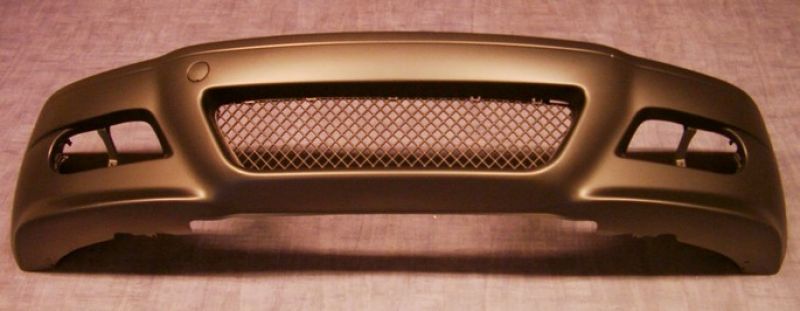

    Hi,
    hab vor mir ne M3 Front zu zulegen. Würde aber vorher wissen wollen wie ich die Original abbekomme, hab vor es selbst zu machen.
    Kann mir jemand nen Link oder sonst was schicken/schreiben wo die Demontage beschrieben ist.
    Bin für alles dankbar. :thumbsup:
    Danke im vorraus.
    Alex :bmw2:

    das ist keine original front vom m3 sondern ein zum nachrüsten.

    so eine ist das [Blockierte Grafik: http://www.fmw-tuning.de/images/product_images/popup_images/2462_0.jpg]

    Ist eigentlich ganz leicht...
    Man brauch einen 50er Torx und nen Kreuzschraubendreher.
    Im Radkasten die obere Schraube lösen, dann unter der Front am Unterbodenschutz Alle schrauben lösen die mit der Front verschraubt sind.
    Dann noch die beiden 50er Torx rausschrauben die unterm Nummernschild sitzen ( dafür muss man aber die Blenden an den Nebelscheinwerfer lösen) und schon kann man die Front nach vorne abziehen.
    Hab die gleiche M3 Nachrüst Front drauf und bin super zufrieden :)
