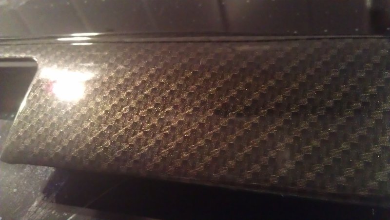

Ja, den Wassertransferdruck habe ich auch selber gemacht...
muß dazu sagen, das es vorkommen kann das man ein teil zweimal
beschichten muß weil an irgendeiner stelle kein Film dran gekommen ist.
Zum Glück muß der Basislack nicht komplett durchgetrocknet sein, Staubtrocken
reicht da aus. Ich bin hin gegangen und habe den lack mit Heißluftfön getrocknet
(dauert 3min) und dann nochmal 10min liegen lassen. Dann ab ins wasser damit :D.
Klarlack habe ich 6Schichten aufgetragen. Die Schichten zwischendurch kurz angeföhnt
und dann die nächste drauf. Vor dem Finish den Klarlack 24 Stunden! trocknen lassen,
sonst wird der milschig beim versuch zu polieren.
Ich bin aber nochmal hin gegangen und habe alles nochmal mit 2000er Nassschleifpapier
geschliffen um auch jeden einschluß zu entfernen und dann mit Schleifpolitur darauffolgend
mit Hochglanz politur poliert. Abschließend noch schön gewaxt.
Kann ja auch mal ein HOW TO dazu machen mit links wo man das Material her bekommt.
Mache ich dann beim Diffuser der Heckstoßstange wenn ich mich da dran traue...
