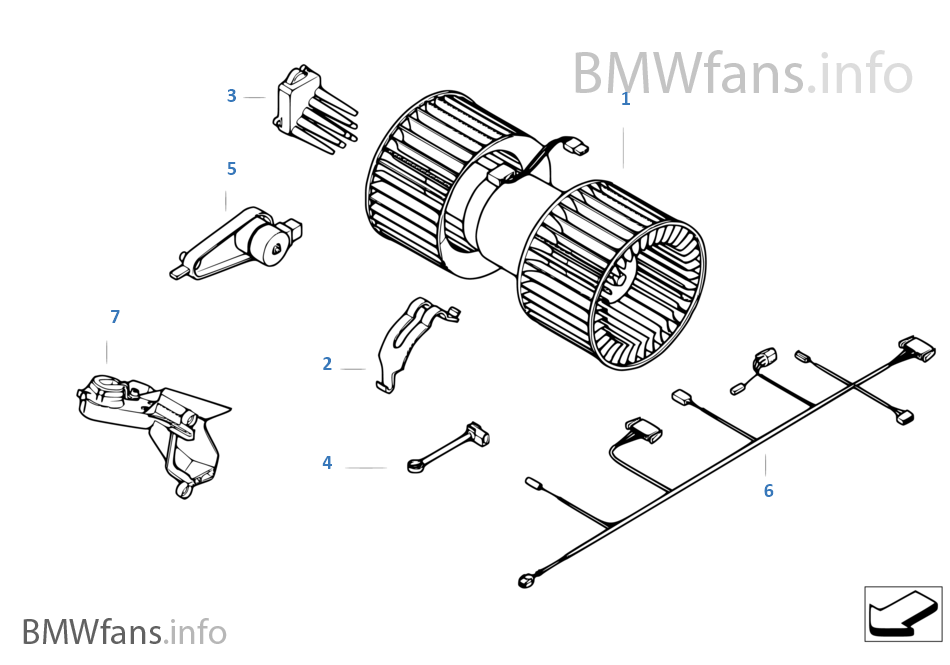

Teil Nummer 4,sitzt an der Wand hinterm Klimabedienteil,gehen 2 Kabel dran.Der Temperaturfühler ist gesteckt,man kommt mit einer geraden Telefonzange ganz gut ran.
Wahrscheinlich ist der Sensor Wärmetauscher defekt,da fällt der Widerstand beim Erwärmen auf 0 und sagt dem Klimabedienteil,das es nicht heizen muss.
Grüße Siemer
