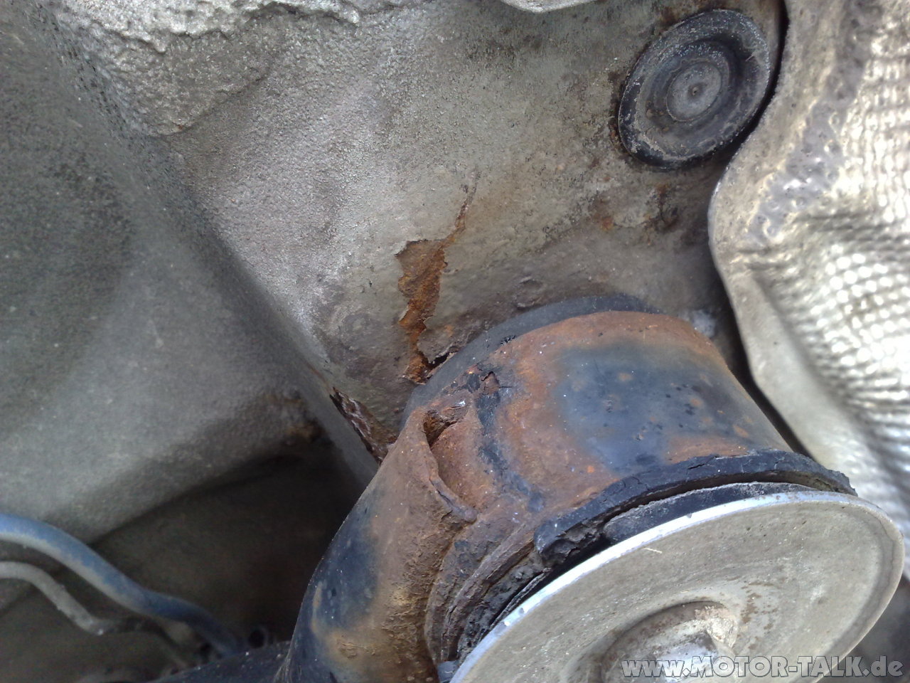

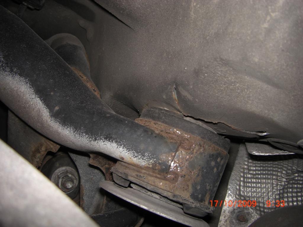

FeariX ich glaube das ihm die Bilder die du von mir bekommen hast nicht sehr hilfreich sind. Diese Zeigen die Risse nach dem ich deine Hinterachse ausgebaut hatte. So schön sind die Risse leider nicht zu sehen wenn alles noch eingebaut ist Aber wer weiß vielleicht helfen sie ja trotzdem.
Bayernbulle, ich hab diese Bilder sehr schnell über Google (Bilder) gefunden. Meine Schlagworte waren "Hinterachsträger E46" oder auch "Hinterachse Riss E46"
Da kannst du noch mehr bestaunen.
http://data.motor-talk.de/data/galleries/0/109/3286/9440839/cimg0086-kopie-53254.JPG
http://data.motor-talk.de/data/galleries/0/57/5640/19237963/riss-hinterachsaufnahme-11734.jpg
http://www.treffbilder.de/images/55775832/bild2yaq0.jpg
http://img239.imageshack.us/img239/4567/img7712wt8.jpg
Bei weiteren Fragen einfach melden.
Grüße Diggikomm
