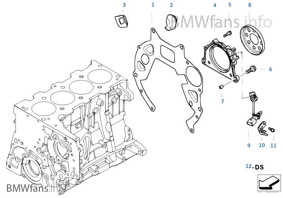

    das scheint mir nicht ganz mein Modell des Motors zu sein. :( An der Stelle hatte ich ihn aber die ganze Zeit gesucht.
    Ich vermute, dass das hier mein Modell ist und er dann unterhalb des Anlassers sitzt. Allerdings sehe ich gar keine Chance den Anlasser zu demontieren oder ähnliches.
    Zylinder-Kurbelgehäuse/Anbauteile
    Zylinder-Kurbelgehäuse/Anbauteile | BMW 3' E46 320d M47N Europa
    de.bmwfans.info
    Ich werde es später wohl doch mal noch von unten versuchen müssen. Das ist hier nur immer so schlecht mit dem Aufbocken...
    Vielleicht hat mir ja noch jemand ne Anleitung von TIS oder so, wie man rankommt, oder hat es bereits selbst gemacht :)
    Ich danke dir auf jeden Fall für deine Hilfe!
    LG simon
