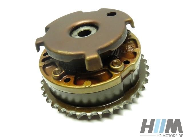

    Wie sind eigentlich die Vanos Verstelleinheiten an der Nockenwelle arretiert haben die ne Nut? Ich werde aus dem was ich sehe nicht schlau kann mir wer helfen ?
    Ma schnell abschrauben ist ja auch nicht.
    [Blockierte Grafik: http://image5.sahibinden.com/photos/62/69/31/122626931kco.jpg] [Blockierte Grafik: http://www.h2motors.de/images/produkte/i79/7979-IMG-5610-2.JPG] [Blockierte Grafik: http://images.matthies.de/motomike/0d7/500_6146435b.jpg]
