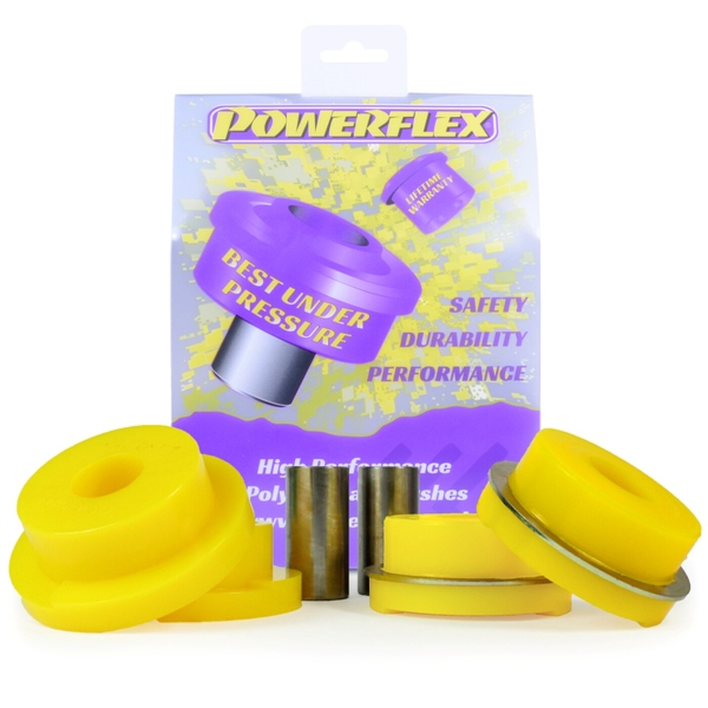

    Es sind Powerflex, also wie bereits gesagt = 70° Shore.

    Die Tonnenlager sind in Gelb, also 70° SHore, das ist nicht wirklich Hart.
    Und ein Kumpel fährt ein E30 Touring, der hat die Tonnenlager sogar alle in Schwarz, selbst bei ihm klappert nix und der hat sein auch mit B8 Dämpfern tiefer und H&R Kit.
    Schwarz ist schon heftig, das entspricht 90° Shore. Aber meine sind obenrum wiegesagt in Gelb = 70° Shore.

    Lager hinten ausgetauscht wurden durch Powerflex Lager. Auch alle 3 Diff
    Lager!
