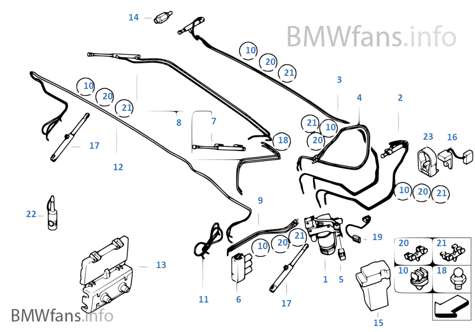

    Kennst Du die Teilenummer?
    Der Satz wäre lieferbar - die sind sich nicht sicher welches Ersatzteil es ist.
    Die meinen 12 - ich vermute eher eine andere Position.
    Tippe auf 3 bzw 4. Set hört sich nach komplett an - der Händler meinte 12 wäre da nicht drin. Aber wenn die das eh zerlegen...

    BMW meint es wäre Ersatzteil 12, vermutlich. Lieferzeit im August!
    EH-Verdeck Hydraulikteile
    EH-Verdeck Hydraulikteile | BMW 3' E46 323Ci M52 Europa
    de.bmwfans.info
    Das wäre der Hydroschlauch Hauptzylinder rechts, jedoch auf dem Bild ist dieser links, Pumpe ist hinten, wäre das nicht die Beifahrerseite?
    Der Bruch ist beim Verdeck auf der Beifahrerseite genau in dem Gelenk, was im Bereich der Rücksitzbank ist. weiß jemand welches Ersatzzeil das ist und ob das Sinn macht direkt andere Schläuche mit zu erneuern?
    GIbt einen Satz Hydroleitungen, welche dabrin enthalten sind - das steht nirgendwo.
