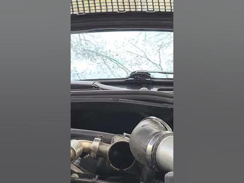

    Hab es mit 3 Tagen Arbeit endlich geschafft, bei meinem, den Turbolader zu tauschen.
    Alten raus war echt übel, aber neuen rein ging easy.
    Dabei gefühlt den ganzen Motor gereining und alle Filter erneuert.
    So gut lief er seit dem ich ihn hab noch nie!
    Scheint dankbar für ein bisschen liebe zu sein. 😌
    Auch die Geräusche von der Abgasanlage waren vorher deutlich lauter. (klappern, schäppern, durch stärkere vibration).
    Ich denke er läuft jetzt wohl deutlich ruhiger, da die Haltestangen vom Kat und Verbindungen von Turbo-Kat und Kat-DFP wieder richtig fest und mit Paste abgedichtet sind.
    Oder waren eventuell auch die "Abgasverwirbelungen" bei dem alten Turbo stärker?
    Durch das Achsenspiel könnten diese doch mehr Vibration ausgelöst haben.
    Desweiteren ist mir aufgefallen, dass der Turbo früher durchzieht. Vorher war es so, dass ich ab etwa 2000 - 2500 u/min einen richtigen Schub bemerkt habe.
    Jetzt zieht er von anfang an gut durch und der Schub bei 2000 U/Min fällt nicht mehr so auf.
    Aber allgemein zieht er besser durch und auch auf 200km/h kommt er deutlich schneller hoch.
    Klingt das alles so gut? Ich zumindest bin sehr zufrieden.

    Schleift denn das Verdichterrad am Gehäuse wenn du es mit der Hand drehst und ein wenig seitlich hin und her bewegst?
    Habe schon das Gefühl das er ein wenig schleift ja.. ich weiß aber auch nicht wie sich das bei nem Turbo verhält, welcher in Ordnung ist.
    Aber allein, dass das Verdichterrad so beschädigt ist, ist doch Grund genug um Ersatz einzubauen oder?

    Hallo mal wieder :saint:
    Ich bin ja echt froh, dass mein Turbo wieder läuft und die gemessene Luftmasse vom LMM im normalen Bereich liegt. :)
    Ich höre meinem Turbo auch echt gerne zu während Newtonmeter entwickelt werden..
    Aber dadurch, dass ich mich in letzter Zeit viel mit meinem E46 und dem Schrauben auseinander gesetzt habe ist mir aufgefallen, dass die Geräusche (vom Turbo) wohl nicht ganz normal sind..
    Deswegen habe ich ein (2 Wochen altes, AGR check Video) hochgeladen wo ihr euch das mal anhören könnt. :/
    13. April 2023
    www.youtube.com
    Dabei wäre auch gleich die Frage ob ihr meine Steuerkette hört? Bin ich Hypochonder? :D
    Auch das Bild welches sich ergeben hat als ich mal ne Nahaufnahme von meinem Verdichterrad gemacht habe gefällt mir überhaupt nicht.
    Darum wollte ich mal eure Meinung dazu wissen (Falk ;( ).
    Das Bild von dem Verdichterrad von meinem Turbo:
    Also ein "neuer" Turbo muss wohl sein oder? Ob es ein generalüberholter aus Ebay für c.a. 200€ auch tut?
