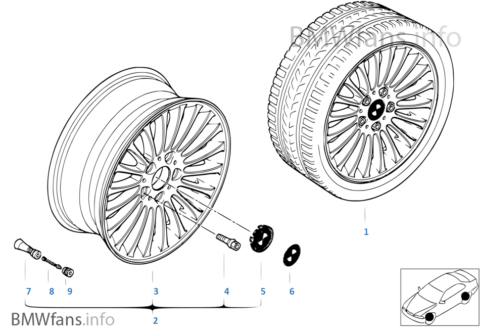

    Die Tage war ein Satz "36 11 1 095 337 mit der 10,4kg Angabe " bei Kleinanzeigen kurz inseriert für einen starken Preis (ich hatte für schlechteren Zustand deutlich mehr gezahlt).
    https://www.kleinanzeigen.de/s-anzeige/1-satz-bmw-styling-32-8x17-e46-36-wie-alpina/2725758512-223-20762
    Der VK war so freundlich mir eine Felge zu wiegen: mit 50-80gr Wuchtgewichten und Metallventilen kam er mit seiner Waage auf 8,7-8,8kg :thumbsup:
    Meine Felgen gehen morgen zum Aufbereiter, im Mai schlägt dann die Stunde der Wahrheit.

    Ich warte immer noch auf das genaue Gewicht einer Felge und zwar ohne Reifen.
    Gibt es inzwischen genaue Angaben ? Wiegeergebnisse ?
    Rein aus Neugier.....ob ich mit meiner Angabe völlig daneben lag.
