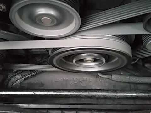

    Habe die Riemenscheibe bei Betrieb aufgenommen. Vielleicht kann es jemand beurteilen:
    BMW E46 320cd Riemenscheibe defekt? Defect crankshaft pulley?
    Die Frage ist ob die Riemenscheibe normal oder unrund läuft. Das Fahrzeug ist ein E46 320cd 06/2005 Facelift.
    youtu.be
    Leider konnte ich keine Bilder schießen, da die Entfernung nicht reicht um vernünftige Fotos von der Oberfläche zu schießen...um mögliche Risse zu erkennen.
    Wie wird bei diesem Modell eigentlich der Riemen zwischen Klimakompressor und Riemenscheibe runtergenommen? Es gibt keinen Spanner zwischen beiden, was man bei anderen E46 Modellen sieht. Wie zum Beispiel hier ab 1:15
