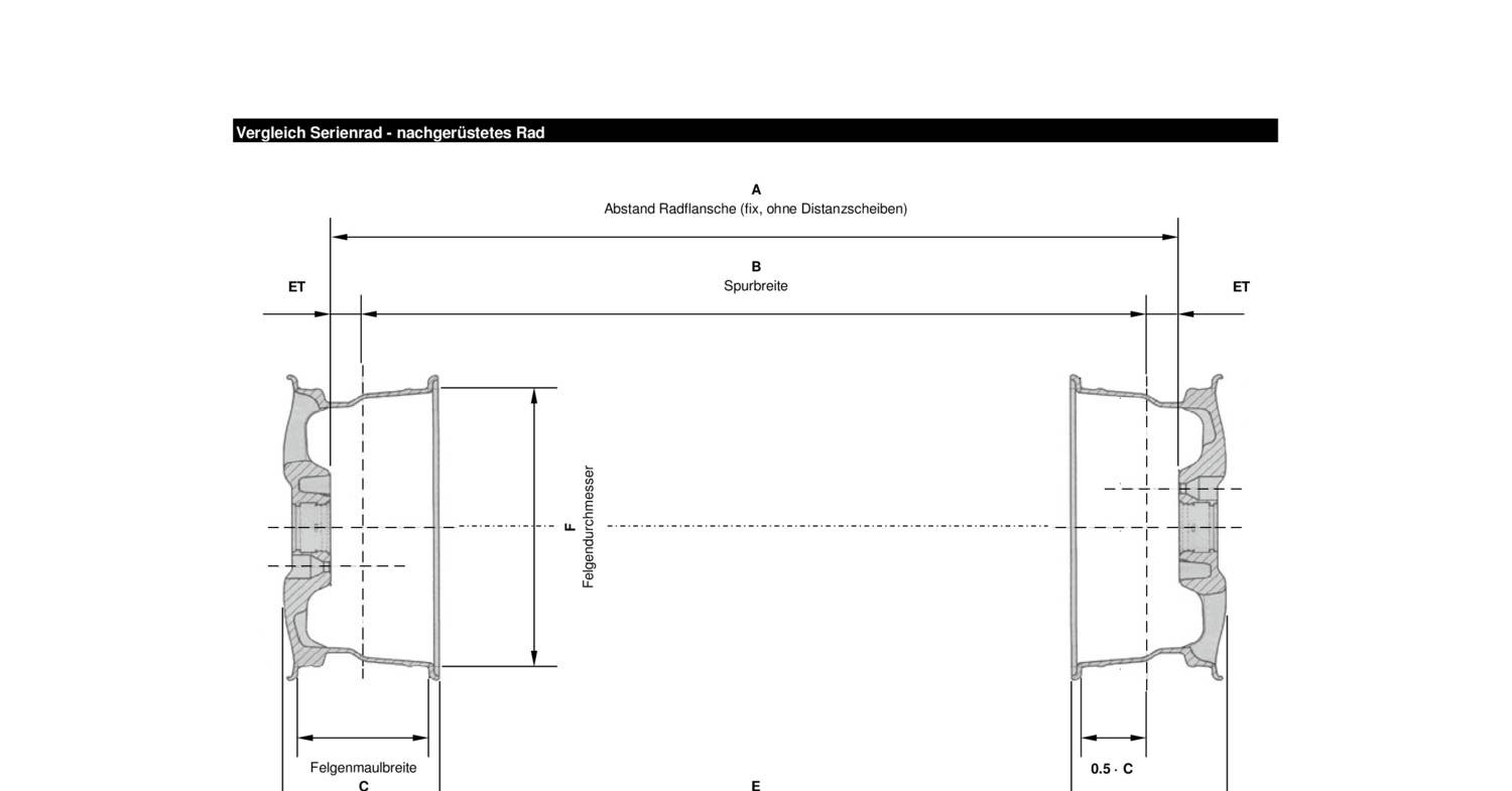

Wenn die 8,5x18 mit ET 50 und 10er Platte 1A gepasst hat, wie verhält sich das dann bei ET34 aber 8,0 ? In welche Richtung darf ich das halbe Zoll denn abziehen ? Weil ich bilde mir fast ein dass es zwar sehr bündig ist aber eventuell ohne schleifen klappen könnte ...Gesendet von iPhone mit Tapatalk
Vllt hilft dir das hier
Tool_Felgenberechnung.xlsVergleich Serienrad - nachgerüstetes Rad. A Abstand Radflansche (fix, ohne Distanzscheiben). B Spurbreite. ET. F Felgendurchmesser. ET. Felgenmaulbreite C. 0.5…docdro.id(Downloaden und mit Excel bearbeiten)
m.M.n. ziemlich genial
Boah geiles Tool !
Ergebnis sieht für hinten ziemlich gut aus. Felge kommt natürlich weiter raus, aber dadurch dass der Reifen ja 30mm schmaler ist als die bisherigen Hinterreifen, nimmt sich der Abstand der Reifenflanke zum Kotflügel fast gar nichts, echt geil ... Ich hab die 18er mit ner ET40 angegeben, da sie ja ET50 mit 10er Spurplatten sind, kann man im Tool leider fürs Originalrad nicht angeben. Ich werd mal nochmal fürs Vorderrad rechnen.
