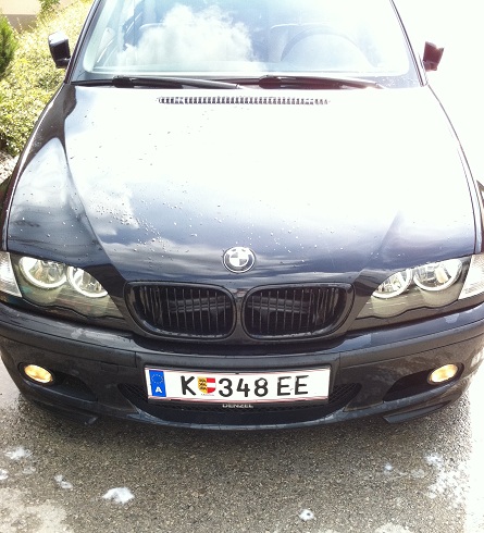

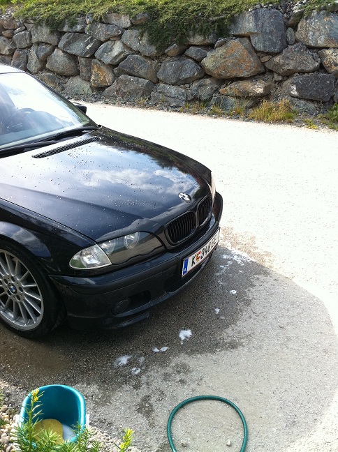

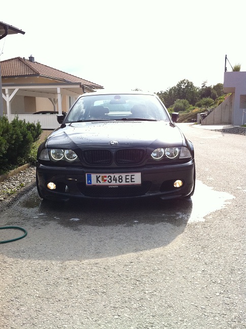

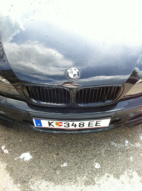

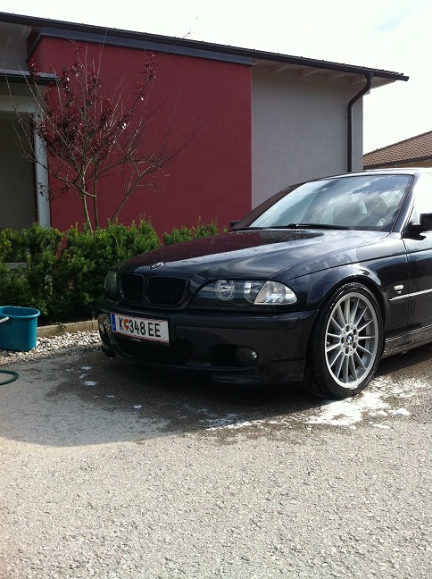

Habe mich vor einiger Zeit entschlossen die Haube zu wechseln, da meine alte rost ansetzte..
die Wahl fiel auf die FL Haube der Limo
Im Forum stand, dass der Umbau problemlos klappt, was aber nur bedingt stimmt..
Mit eingebauten Nieren schließt die Haube nicht und man musste die gummis der nierenöffnung am wagen nacharbeiten bzw die nieren innen außen etwas abtragen damit die haube schließt...
ansonsten passt die haube sehr gut auf die VFL Limo...In verbindung mit dem m2 Paket ein echter hingucker...
würde den umbau sofort wieder durchführen, da ich jetzt ja weiß wo es hakt:D
ich bin begeistert vom resultat, wäre da nicht eine kleine delle in der haube..(eigenschuld) grade groß genug dass sich die reflektionen in der haube nicht sauber verlaufen.....:(...
Die Bilder sind leider nicht gerade die besten, aber man kann gut erkenntn wie die neue haube abschließt...
