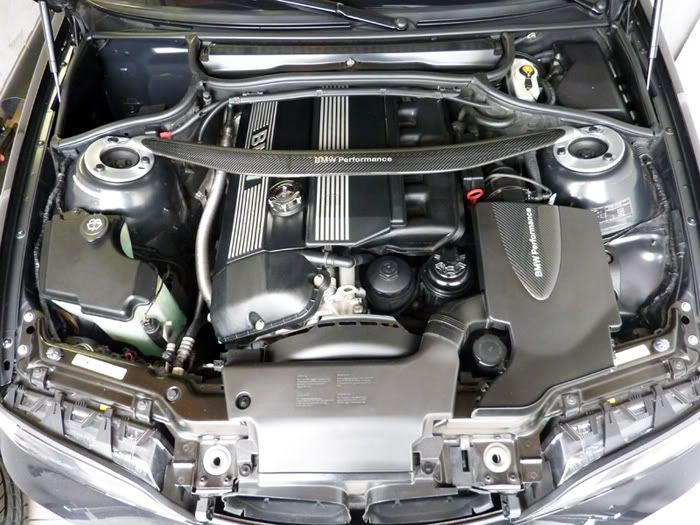

Hat nun wer Bilder vom Cabrio Motorraum mit ner Strebe drin ? xD
Würd das gern mal sehen und bitte preis + Modell der Domstrebe zuschreiben

Von BMW Performance gibt es auch eine sehr schicke Strebe in Carbon - ist aber sündhaft teuer...
[Blockierte Grafik: http://i1017.photobucket.com/albums/af296/mastyle11/PerformanceDomstrebe.jpg]
