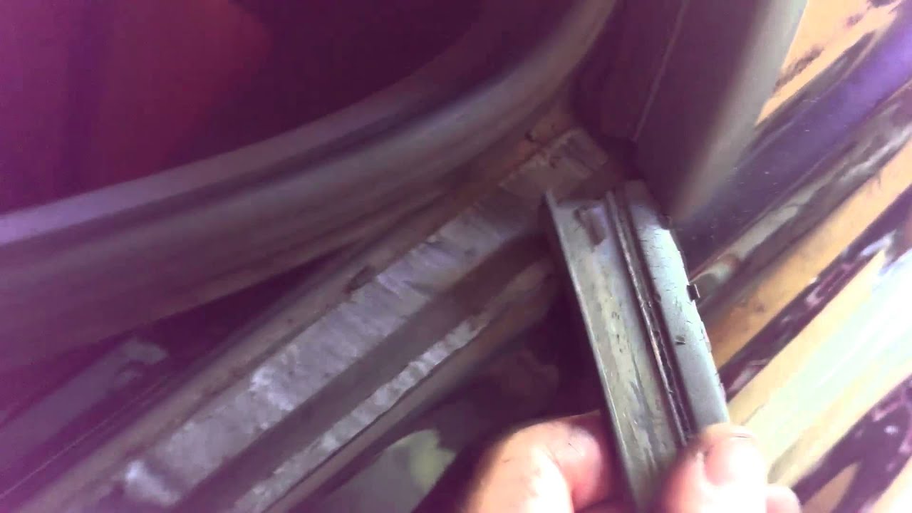

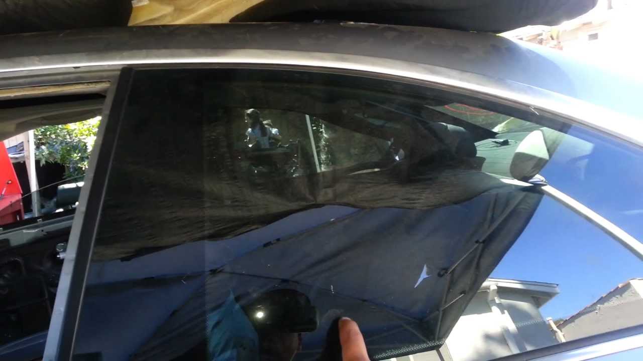

  • BMW E46 M3 330ci 325ci Rear Quarter Window Glass Removal Coupe
    Enter Promo Code: YT10 at our website http://www.bimmermerchant.com10% Discount on all purchases Removal of rear quarter glass from BMW E46 330ci Coupe model...
    www.youtube.com
    Demontage Ausstellfenster

  • Replacing Quarter Window Weather Stripping Trim on the E46 BMW M3
    SUBSCRIBE: http://bit.ly/2mVQUZyStep by step tutorial on how to replace the quarter window weather stripping on an E46 BMW M3. This should apply to all BMW ...

  • Sorry fürs ausgraben, aber genau das Problem trifft bei mir auch gerade zu, beidseitig.
    Dichtungen sehen bei mir nach wie vor gut aus und sind geschmeidig, von daher denke ich, das heranziehen der Scheiben um weitere 1-2 mm sollte Wunder wirken.
    Frage, wo genau sind diese Langlöcher? Sind die direkt von außen zugänglich oder muß da die Verkleidung des Motors ab?
    Und sind das Standard-Schrauben oder Torx? Danke für einen kurzen Tip.
  • Frage, wo genau sind diese Langlöcher? Sind die direkt von außen zugänglich oder muß da die Verkleidung des Motors ab?
    Das Video aus Post 7 (ab 4:30) und das Bild aus dem ETK sollten hilfreich sein. :)
