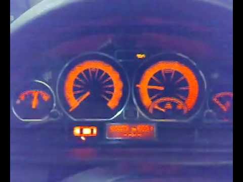

    Ich habe das ganze jetzt einfach mal mit dem Handy in der Tiefgarage gefilmt.
    Einfach Augen zumachen, ganz laut aufdrehen und zuhören. Ab Sekunde 24 kann man die Zuschaltung des fehlenden Zylinders hören. Ab Sekunde 34 läuft er dann ganz normal.
    Wenn unbedingt jemand HD Qualität möchte und es ihm weiterhilft dann kann ich das auch gerne nochmal filmen. Eventuell Kamera in Motorraum legen für bessere Soundqualität
    BMW E46 318i unbekannte Motor Start Problem
    BMW E46 318i unbekannte Start ProblemNach dem Start läuft der Motor nur auf 3 ZylindernBMW E46 318i unknown start problemAfter start, the Engine work on 3 cy...
