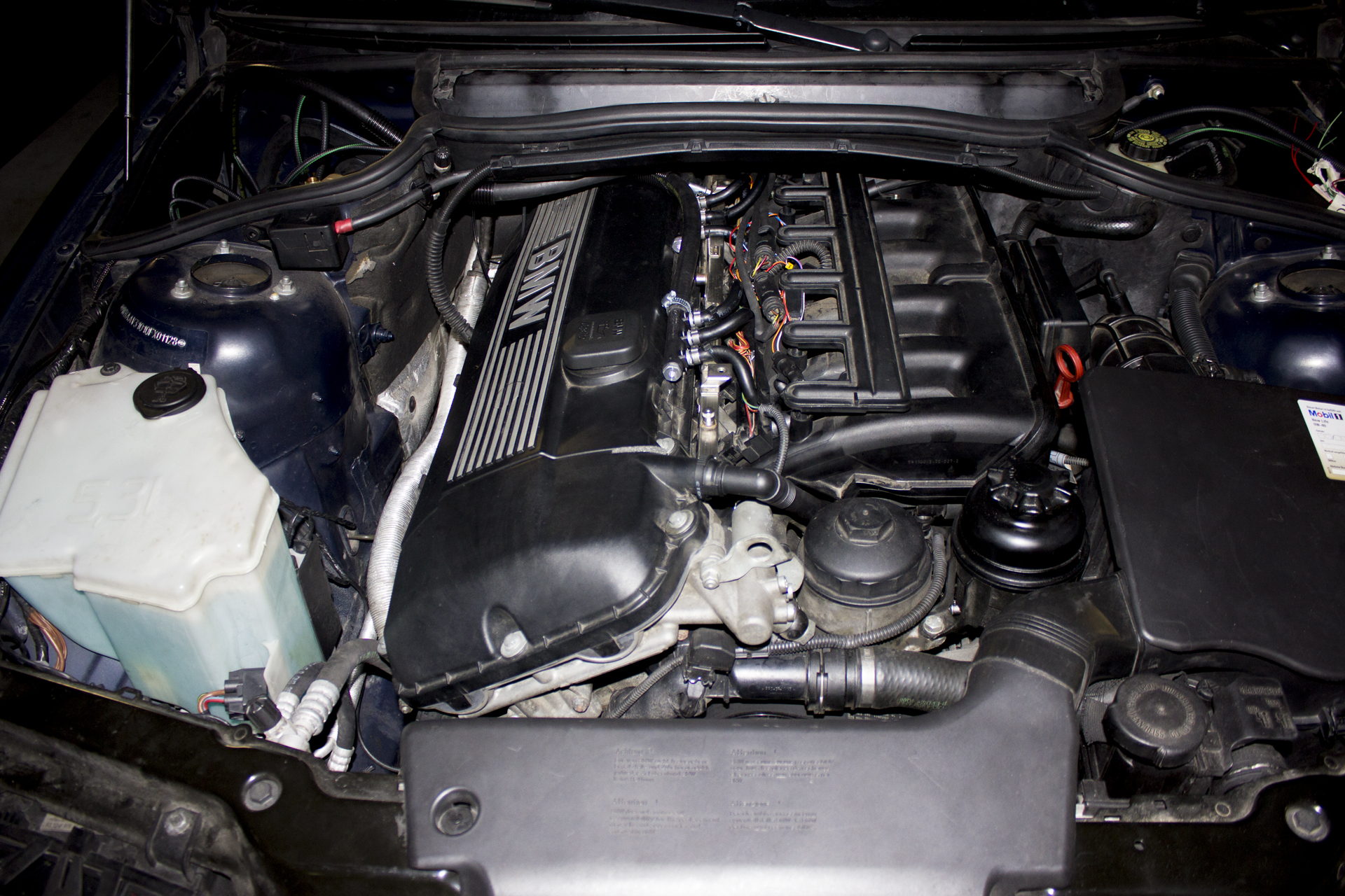

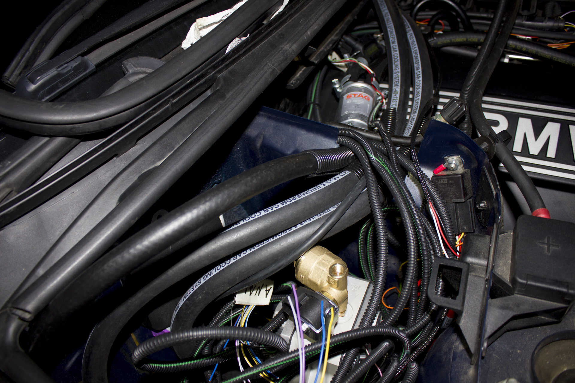

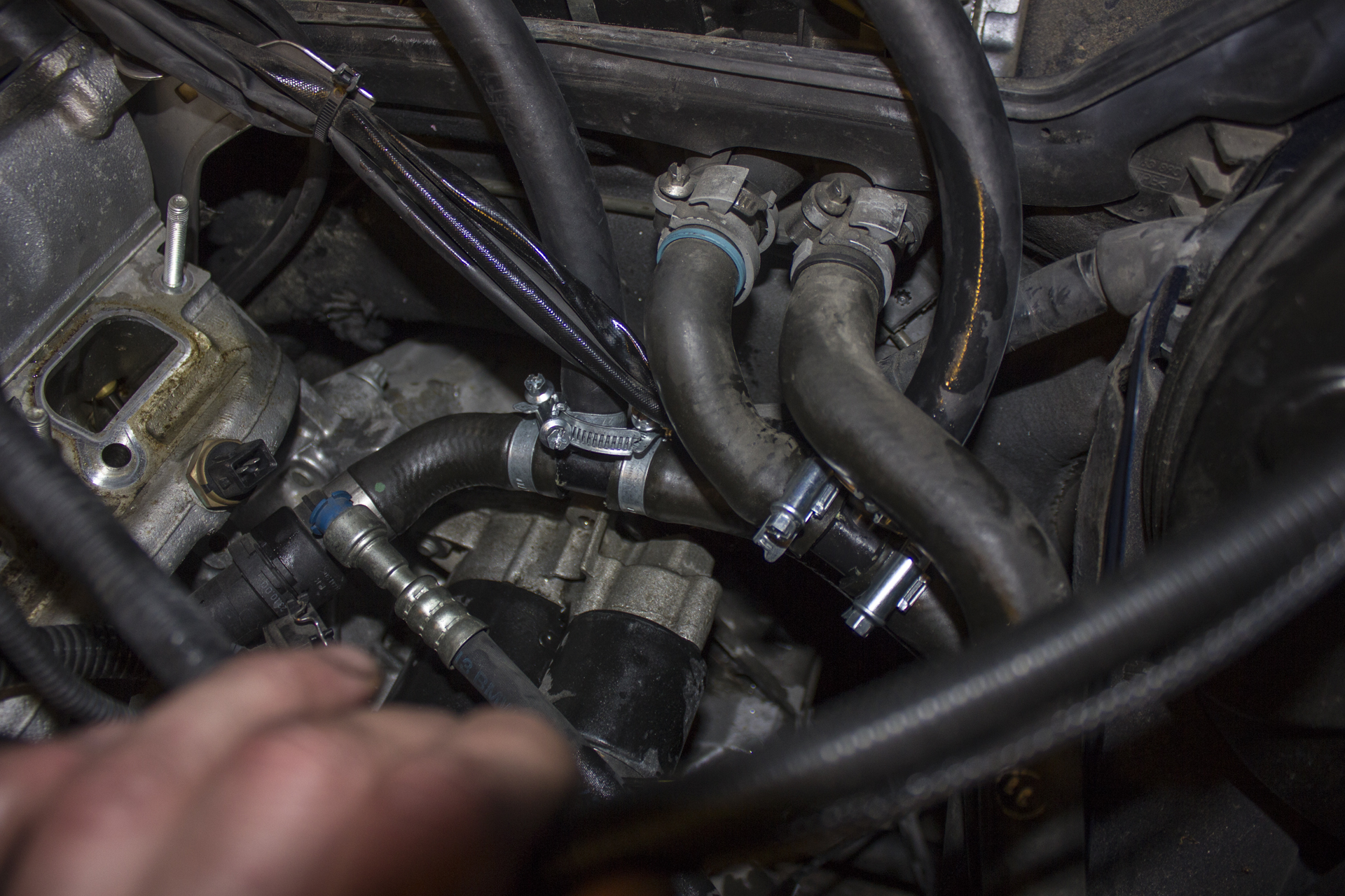

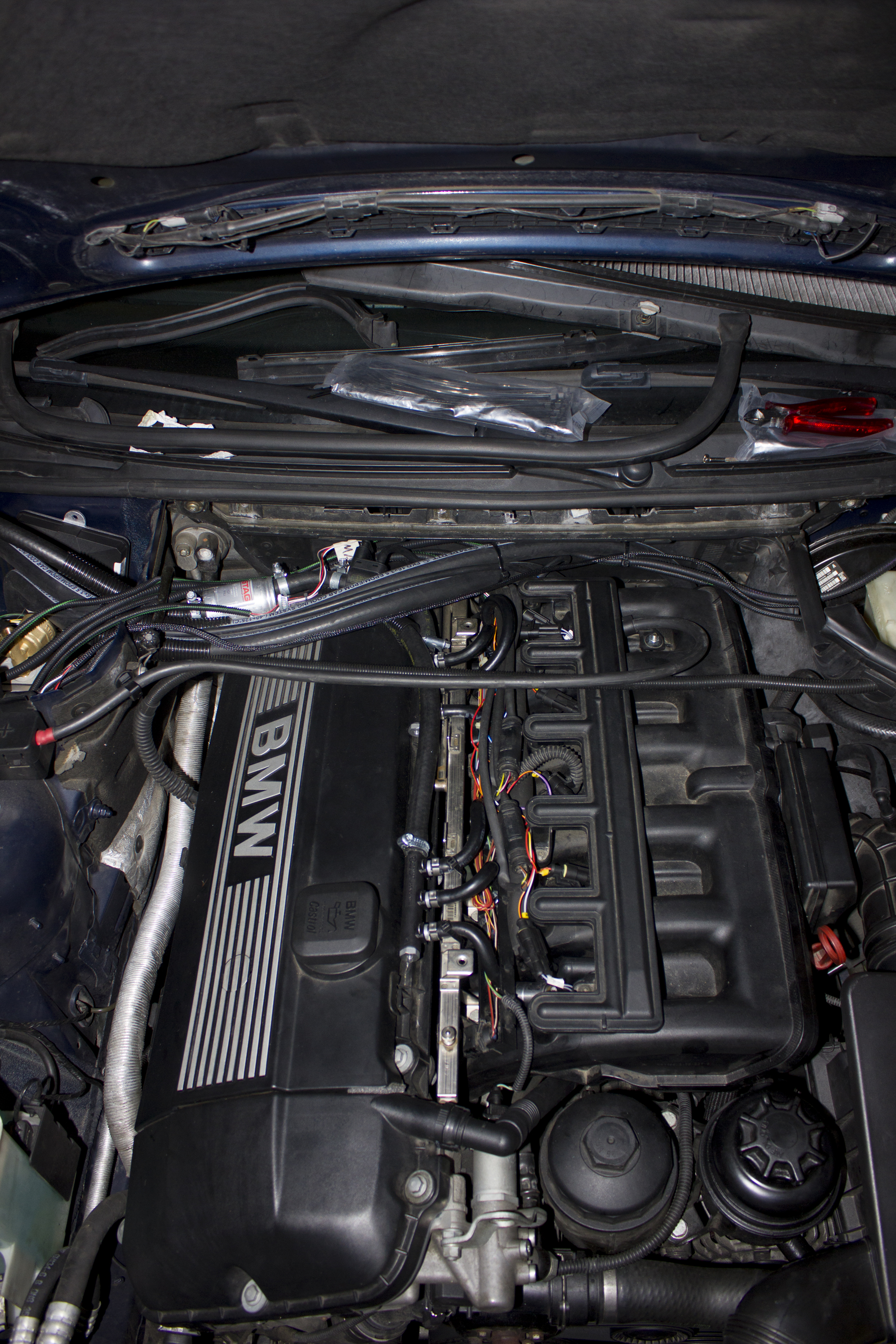

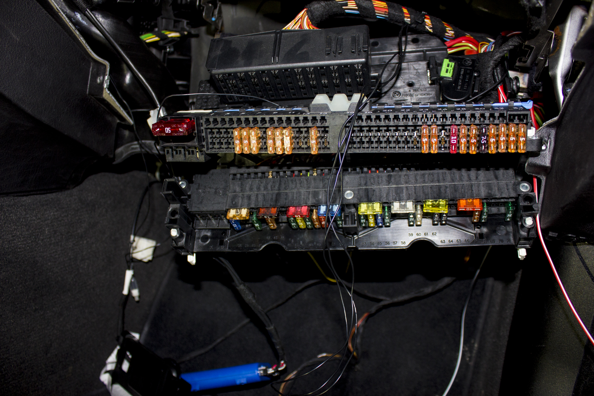

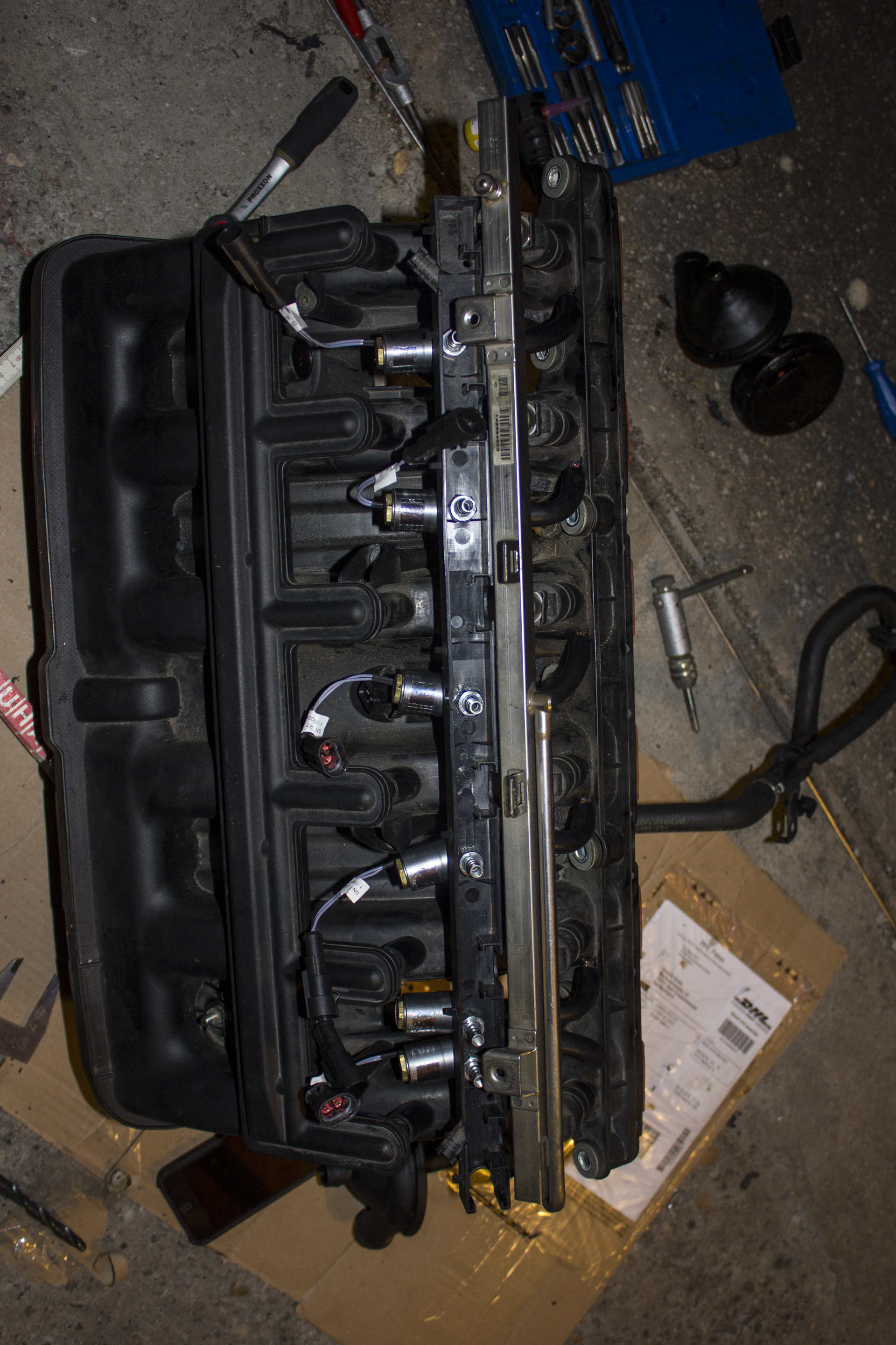

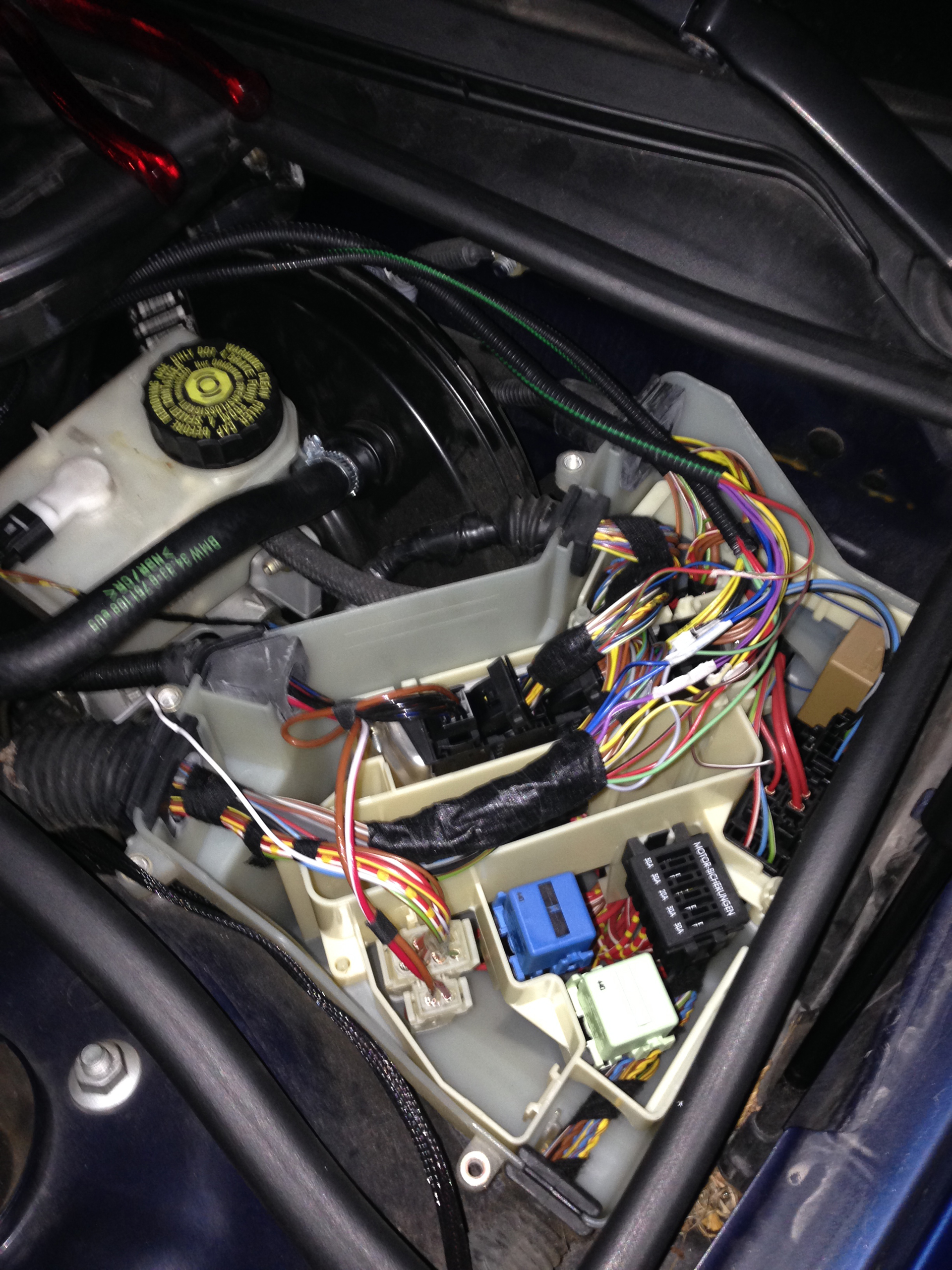

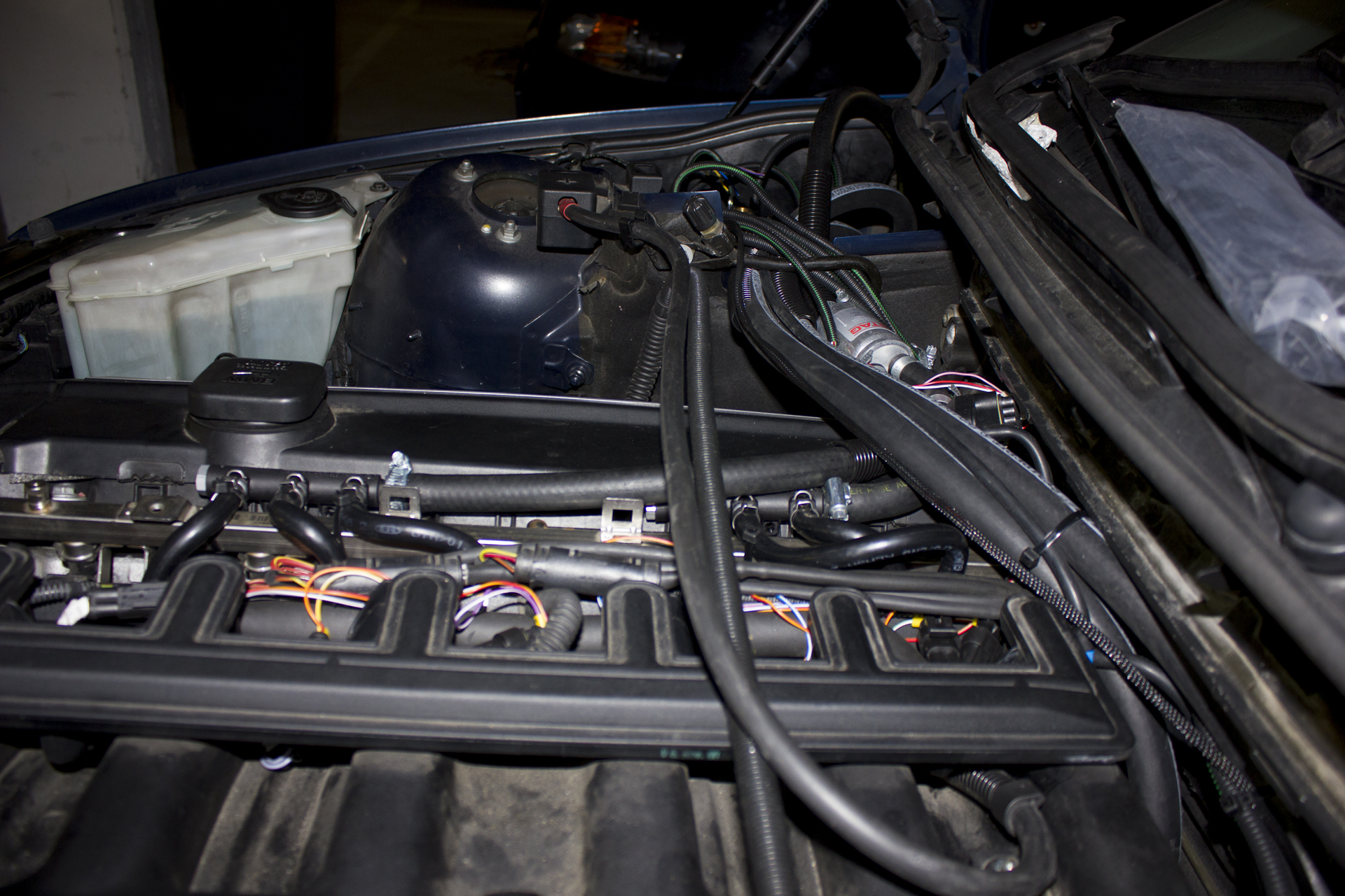

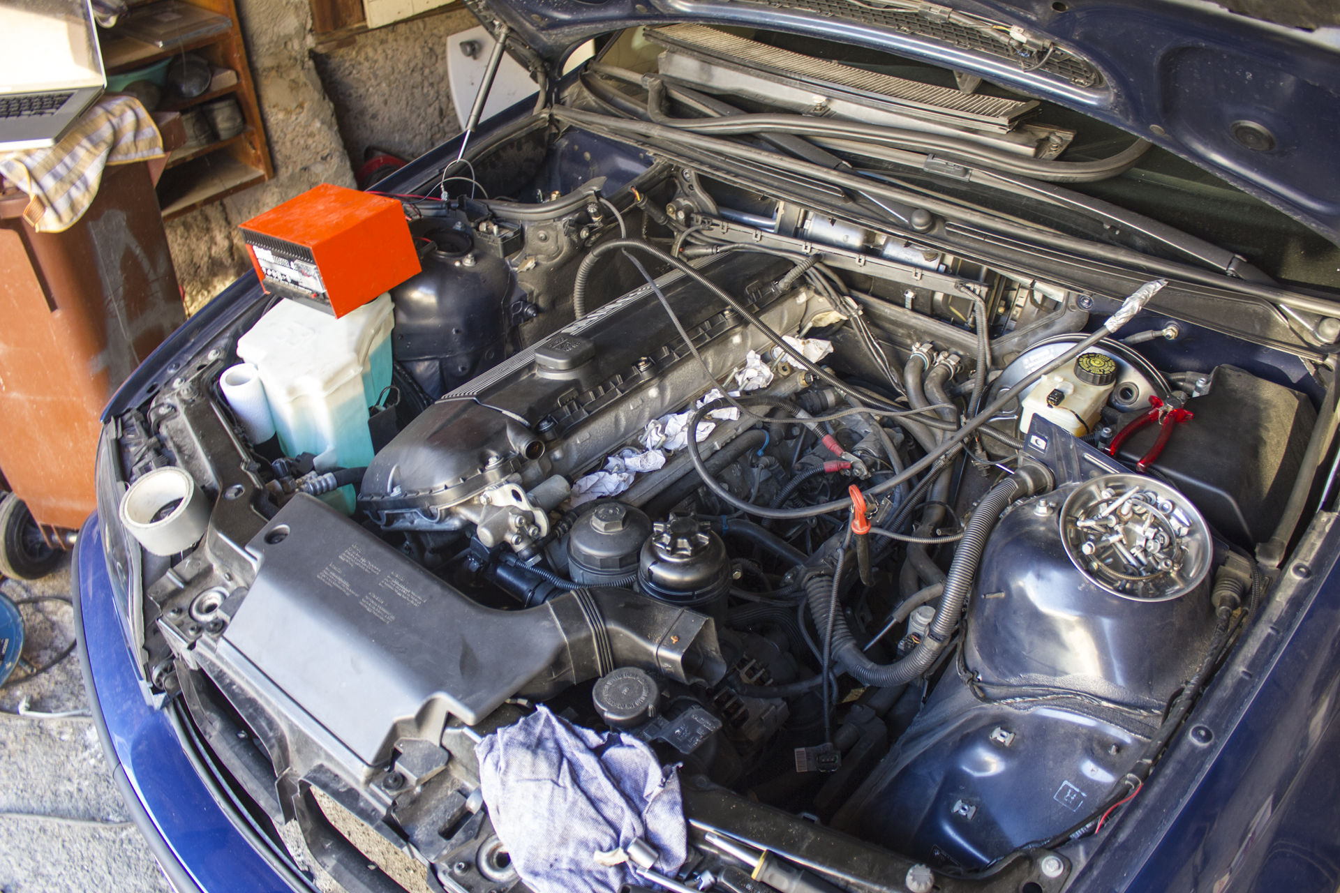

So, dann will ich hier auch mal noch kurz bisschen Updaten zum LPG Einbau. Ich hau die Bilder mal kommentarlos hier rein.
Derzeit fehlt jetzt noch der Tank, die Leitung nach vorne, die Kabel zum Tank, und der Betankungsanschluss. Sobald das alles fertig ist, werd ichs in Post#1 dann integrieren

Haddu scheen gemacht
Gesendet von meinem GT-I9100 mit Tapatalk
Was ein Aufwand
Hast meinen vollsten Respekt
Was ein Aufwand
Aufwand is relativ.. fummelig isses halt und macht viel Aua an den Fingern/Händen (unzähliche blutige Kratzer an beiden Händen^^)
Aber so langsam hab ich dann bald alles durch was man zerlegen kann an dem Ding... Krümmer waren ja schonmal drausen, Ansaugbrücke jetzt auch. Ventildeckel war auch schon unten. Ölfiltergehäuse auch schonmal ab. Fehlt eigentlich nur iwann mal den Kopf abzunehmen :'D
Hast ja noch andere sachen gemacht die nichts mit der gasanlage zu tun hatten, das zieht sich halt etwas wenn mans selbst am eigenen Auto macht dann will man es aber auch gleich ordentlich haben, ne?
Gesendet von meinem GT-P5210 mit Tapatalk
Besser baut das auch kein Umrüster ein...Respekt!
