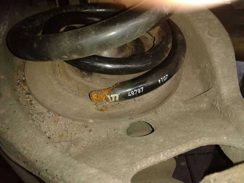

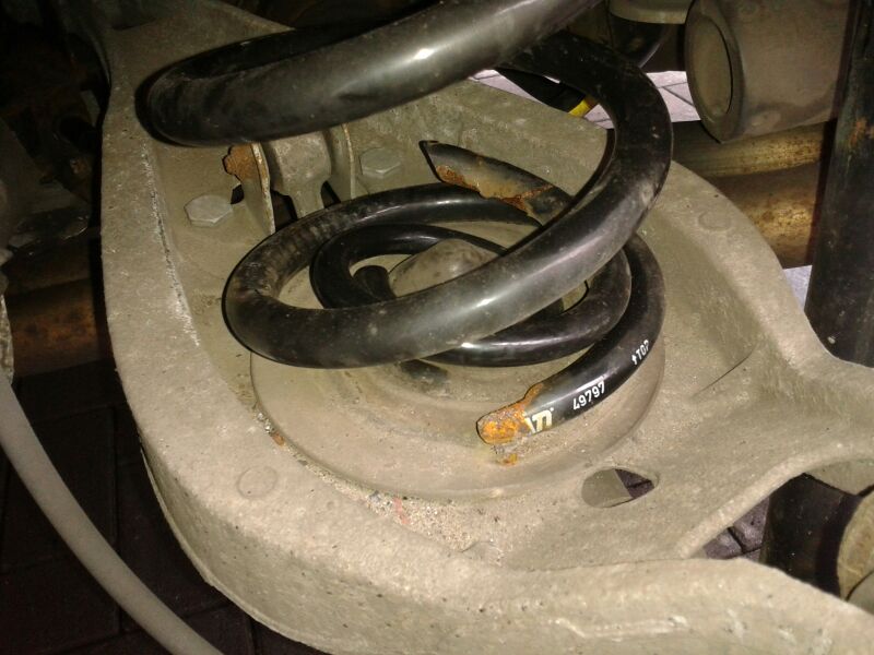

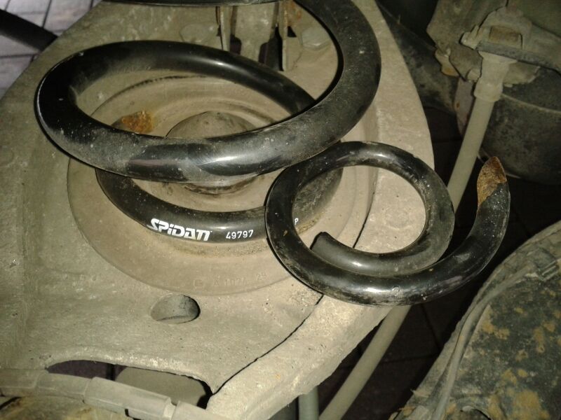

Gebrochene Feder
  • Wenn eine Feder bricht ist meist ein Fehler im Härteverfahren, ebenso wenn sie die Spannung verlieren.
    Nach vielen vielen Jahren ist es dann Materialermüdung....
    ....dann sieht er von der Seite aber aus wie ein Haifisch :D :D

  • Gebrochene Federn bei teilweise unglaublich geringer Fahrleistung betrifft inzwischen fast alle Hersteller.
    Ist bekannt und wird bei den Automobilherstellern unterschiedlich gehandhabt.
    Eindeutig ein Qualitätsproblem der Zulieferer. Schlechter Stahl, Lufteinschlüsse oder Härtungsfehler, wie der Graf schon schrieb.
    Kostendruck halt. Früher war so etwas nahezu unbekannt.
    Da brachen die Federn bei astronomischen Laufleistungen im gewerblichen Einsatz.
