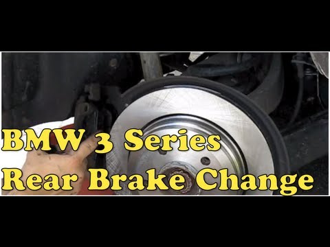

Handbremse / Handbremsbeläge beim E46 wechseln
http://www.youtube.com/watch?v=CcSstG_el-I
anschauen und losschrauben
nicht vergessen bremsträger schrauben sind 65 Nm und nicht 110 Nm !
Das ist wirklich nicht kompliziert.
Wenn es aber der Sattel (also ein fester Kolben) ist, lass Dich beim Tausch von jemanden unterstützen der weiß wie man die Bremse entlüftet. Wenn es die Handbremse ist, ist das etwas was jeder der nicht zwei linke Hände hat, durchaus selber machen kann. Da kannst Du nicht viel Schaden anrichten.
