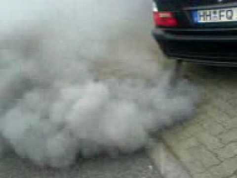

    Aber Turboschaden, dadurch Motorschaden? Sehr seltsam, sowas tritt fast nie auf.
  • So selten ist das gar nicht... Gibt zich Videos im Netz von...
    Turboölleitung wird undicht und dadurch gelangt das Motoröl über die Luftleitung in den Motor. Motor dreht hoch bis er überhitzt und schlussendlich stirbt ;)
    Abtsellen fast unmöglich, einziger Ausweg ist Gang rein, Bremse durchdrücken und Kupllung loslassen und hoffen dass die Kupplung das mitmacht.
    PS: ich werde mal am WE versuchen die IMA Werte zu ändern, mal gucken.
  • Jop das sieht dann so aus!
    BMW zündet von selbst folge motorschaden
    das haben wir auf der raststätte in kassel gefilmt....ich denke das spricht für sich ^^Kommentare erwünscht!
