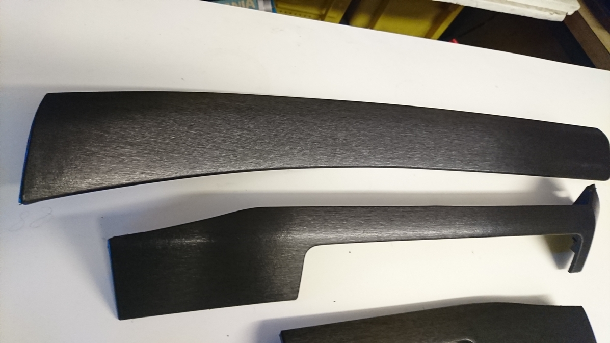

Hallo zusammen, war grade nicht sicher in welche Kategorie das passt, deswegen stell ich's mal hier rein.
Hab vor kurzem den Innenraum meines E46 mit Heißluftföhn und Baumarktfolie für 10 Euro auf Holzoptik umgebaut.
Das schwierigste war ehrlichgesagt der kleine Spiegelverstellschalter in der Fahrertür, eine ewige Fummelei und ich benötigte drei Versuche, trotz abgezogenen Knöpfen.
Beim Lenkrad waren ebenfalls mehrere Versuche nötig, ich glaube es waren auch 3.
Der Rest ging eingentlich erstaunlich geschmeidig und gut von der Hand...Auch einen sonnigen Tag mit geschlossenen Fenstern und heißen Temperaturen im Innenraum hat die Folie gut überstanden, ohne Blasen zu werfen oder sich zu verziehen.
Anbei noch ein paar Impressionen.
LG
IMG_1661.jpg -

haste gut hinbekommen, sie wird sich aber in max 3 Jahre wieder ablösen,
da der Kleber nicht richtig aushärtet und dann die Folie weich wird...leider so auch bei mir nun passiert, auch wenn die Folie bis dahin gut ausgesehen hat
aber nach dem letzten Sommer wurde es immer schlimmer.....habe mich nun für eine richtige Wrap Folie von 3M 1080 BR212 Schwarz gebürsteteres Aluminium entschieden,
das kommt nächste Woche drauf, denn meine Folierte Lenkrad Abdeckung in Carbon sieht noch so tadellos aus wie am ersten Tag.... -

Ich spielte schon mit dem Gedanken, noch ein paar Schichten Klarlack draufzuklatschen... -
lass das mit dem Klarlack ...hab ich probiert und anschließend alles runtergerissen und neu gemacht.....
Oha! Warum das?
Oha! Warum das?
Folie hat sich abgelöst und gekräuselt ......
