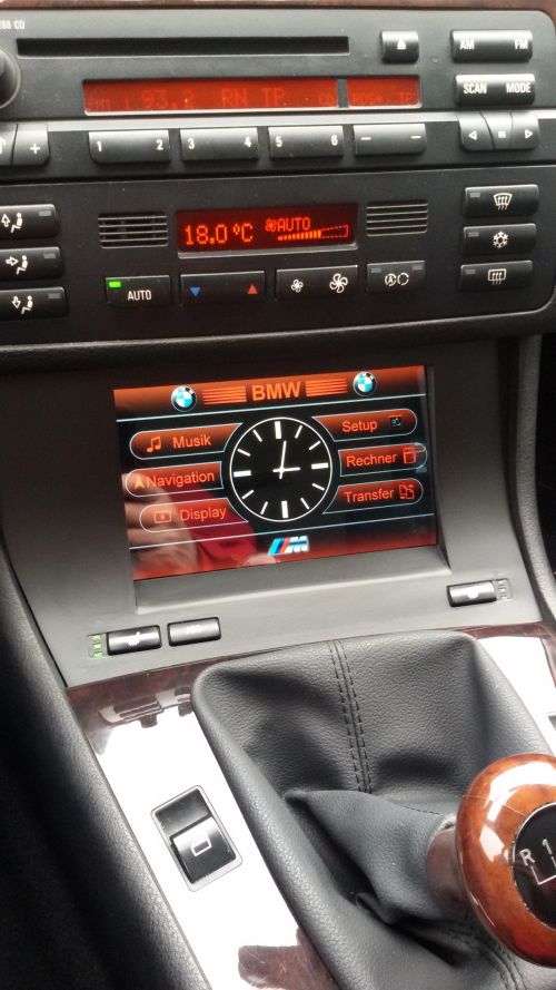

Schau mal hier, hab ich gestern zufällig auf der suche nach Ideen gefunden.
So will ich es nicht ...
Und so würde das Radio dann aussehen (Oben im Bild)
Und dann halt selbiges an der Blende, ich hatte auch schon den gedanken irgendwie ne Buchse am Radio an zu bringen wo ich dann die Kabel der blende einstecken kann, sowas hier z.B. KlickIch hab eben mal ein bisschen mit dem Tab rumgespielt und man kann es so einstellen, dass der Bildschirm beim Laden nicht aus geht und die Automatische Bildschirm abschaltung auf minimal (15sek) runter setzen, dann geht der bildschirm an bei Zündung ein bleibt an und geht 15sec nach Zündung aus, aus. Ich bin mal gespannt ob die Spannung vom Ladegerät reicht um das Tablet am leben zu halten, wenn das Tablet mehr Strom zieht als das Ladegerät zur verfügung stellt, haben wir ein Problem.

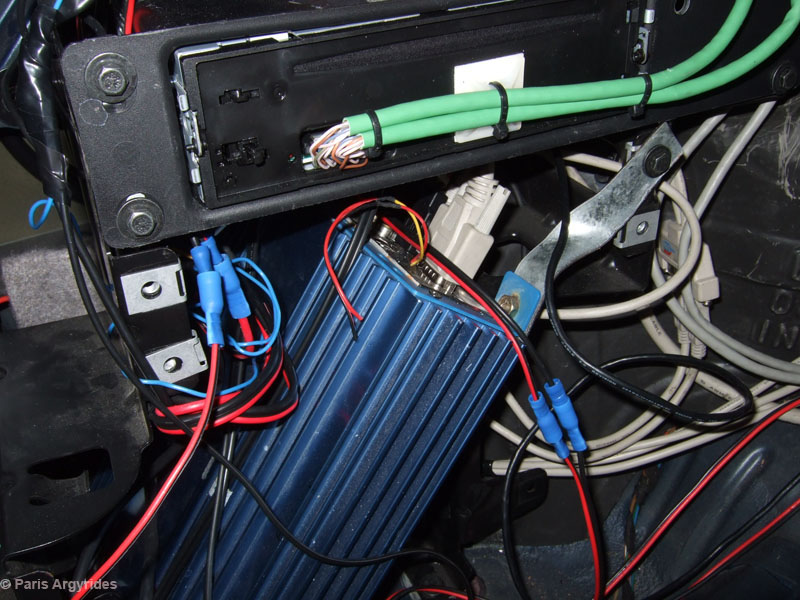

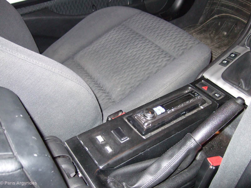

ich hab hier nicht alles gelesen aber hier mal mein alten Projekt, vll hilft es euch ja
[Blockierte Grafik: http://img440.imageshack.us/img440/6814/cimg4915600x450.jpg]
[Blockierte Grafik: http://img521.imageshack.us/im…11/2601111001600x1067.jpg]
[Blockierte Grafik: http://img202.imageshack.us/im…21/2601111151600x1067.jpg]
Allerdings halt auf basis eines Car-PC.
