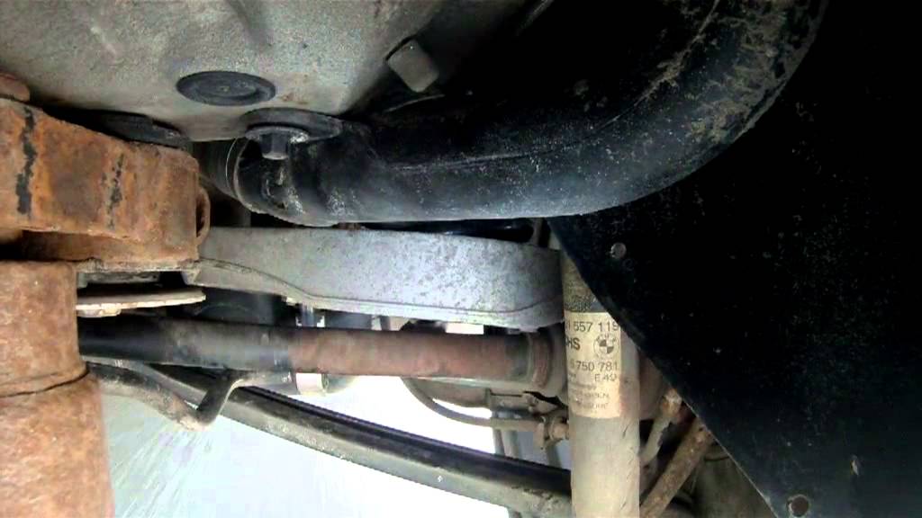

  • So hab jetzt noch schnell ein Video gemacht, hier hört man das Geräusch recht gut.
    Geräusche von der Hinterachse, E46 320d Touring *Fehler gefunden*
    Waren die Längslenkerlager!

  • Handbremsgeräusch ist das nicht..
    weil immer wenn du gas gibst ist es weg..
    Sobald der Hinterachsträger sich nach unten bewegt macht es so ein Geräusch und ist dann weg..
    beim sekunde 1 - 3 im video merkt man es gut du beschleunigst, Geräusch ist kurz da und als die Hinterachse sich nach unten drückt hat ist es weg.
    Du meinst ja dieses geräusch oder ?
    Wenn ich mich irren sollte sag bescheid
    Dieses komische rattern ist ja der Motor oder ?
    Du meinst dieses komische schlag geräusch ?

  • Ja genau es ist das Geräusch gemeint das Syncro mit dem Achsträger läuft. Hab auch schon auf ein ausgeschlagenes Gelenk getippt aber sieht alles gut aus..
    eventuelle ein Tonnenlager defekt?
    das dadurch beim beschleunigen die Hinterachse an der Karosserie anschlägt?
    angenommen du beschleunigst, hinterachsträger neigt sich nach hinten, Hinterachsträger schlägt vorne an die Karosserie
    du gehst vom Gas, Hinterachsträger neigt sich wieder nach vorne, Hinterachsträger geht in ausgangsposition
    und sobald du wieder beschleunigst schlägt sie wieder an?
    vllt eine Theorie?
    oder eventuell gebrochene Feder weil wenn man beschleunigt geht ja das Heck nach unten und dann könnten auch so knarz geräusche entstehen :)

  • Also Federn sind top, Tonnenlager hat ich ja auch schon im Verdacht da man im Video auch schön sehen kann wie sich alles übers Tonnenlager neigt, hatte aber gedacht das sein normal. Wie kann ich das ab besten kontrollieren ob das Tonnenlager futsch ist?

  • Montiereisen dazwischen fahren und runterdrücken
    dann merkst du ob das Lager spiel hat ;)
