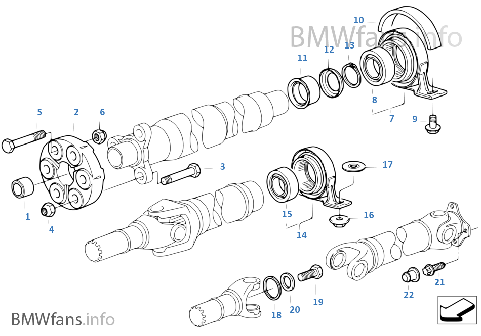

    Hab jetzt Getriebelager bestellt. Das eine Gummi war schon gerissen. Und Kardanwellenmittellager kauf ich mir auch noch. Nur find ich bei eBay nichts gescheites. vorallem finde ich immer nur eins. Bei meinem sollen ja zwei verbaut sein. Weiß jemand was das mittellager bei BMW kostet ?
    edit: Hab jetzt beide bei ebay gefunden. 45 euro für eins....
  • 100euro in etwa kosten beide bei bmw. Kauf aber kein billig mist. Bei mir kommt nur noch lemförder, sachs oder bilstein. Aber ohne febi.

    Ich habe noch mal nachgesehn auf der Rechnung, bei mir waren es 136Euro direkt bei BMW. habe aber zu den beiden Mittellagern noch die 4 Schrauben für den Flansch Kardanwelle zum Diff gekauft und dise Bytulschnur die an das eine Mittelager mit dran kommt.

    Ich Brauch also noch die bytulschnur dazu oder ? Weist du wo und an welches Lager das kommt ?
